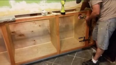

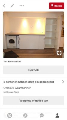

Dacht zelf aan een constructie als deze:
en dan voor de wasmachine in ieder geval zonder ondervloer en dan de plint laten doorlopen langs de wasmachine zodat je hem niet ziet vanaf de voorzijde.

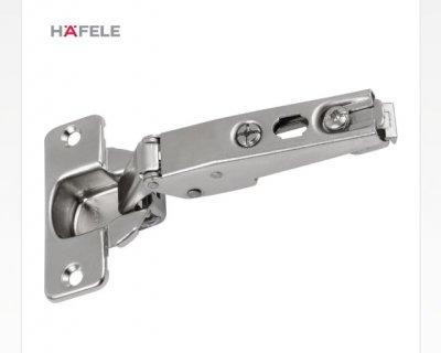

En als ik dan 18mm gebruik, hoe zit het dan met scharnieren van deurtjes.. sluit alles dan nog goed op elkaar aan? Ben voornemens verzonken scharnieren zoals de volgende te gebruiken waarbij de deurtjes over het latje underlayment vallen als ze dicht zitten, zodat je de underlayment 'delers' niet ziet bij gesloten deurtjes.

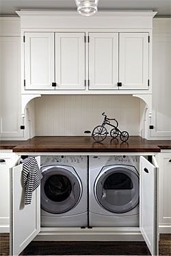

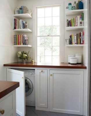

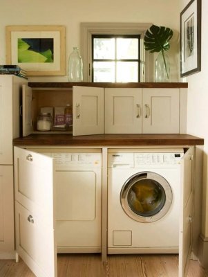

hans, wat voor kast gebruik jij dan voor je wasmachine van ikea, want dat haal je toch nooit qua inbouw..
Het idee wat jij schetst van 1 geheel was ook mijn plan, en dacht eigenlijk aan schuifdeuren ervoor.

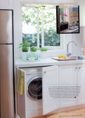

Dit idee zeg maar maar dan met spoelbak en mooie tegels erachter.

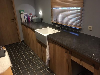

Grappig, ben hier net mee bezig... Ik heb het frame van vuren balken gemaakt 4.5 x 7 mm. Bovenop underlayment met daarop tegels die ook op mijn vloer liggen. Hier heb ik nissen gemaakt voor de machines. ze staan op de grond. Geen plint.
Verder heb ik de buitenkanten afgewerkt met eiken strips en deuren van eiken 2cm dik gemaakt. Ik woon in een oude boerderij dus dat past heel mooi bij de gebinten en dergelijke.
20170826_224455.jpgWork in progress..

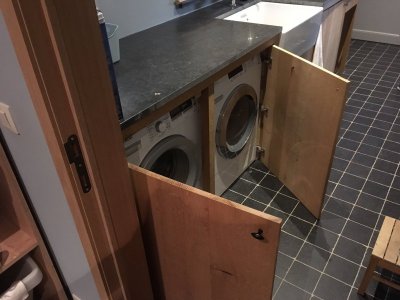

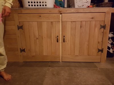

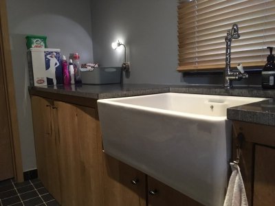

Beste,
Ik heb het zo gedaan.
Misschien is dit een idee'tje voor jou.
Gemaakt in eiken hout.
Groeten,Jean
