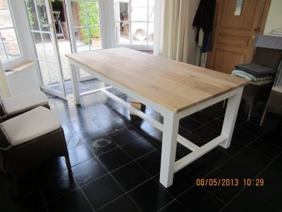

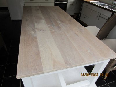

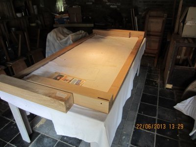

Mooi tafeltje geworden. Zie ik daar trouwens al een scheur? Tussen de twee linker planken in het midden ongeveer? Of lijkt dat maar zo?
Steven Gauwberg
9 feb 2011
941
Stekene
www.houtentiek.be
Op de foto is te zien dat je de gaten voor je schroeven in kopshout hebt geboord.
Normaal gezien wordt de vezelrichting de andere kant op gedraaid, nu heb je de kans dat de blokjes afbreken als je de tafel optilt aan het blad.
Hadden de blokjes niet de neiging te splijten toen je ze vastschroefde? Of ben je heel voorzichtig geweest? ;-)
Wel een heel mooie tafel trouwens!
Groeten,
Steven
rudy
15 feb 2011
1.251
23
vliermaal

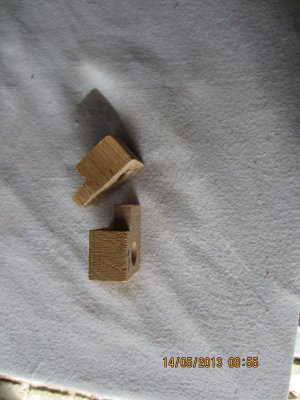

Inderdaad,4 blokjes gingen dwars door midden met het aanspannen van het blad!
Dus heb ik weer wat bijgeleerd, bij de volgende en bij dezen(tafel) zal ik de gaten voor de schroeven niet meer in het kopshout boren! Bedankt Steven voor je opmerkzaamheid!
