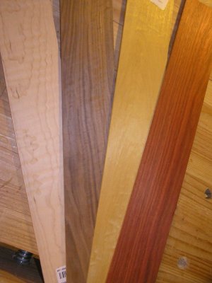

Paul Sellers met z'n kerststerren heeft me inspiratie gegeven om iets soortgelijks te gaan maken. Dan begin je met geschikt hout uit te zoeken. Het meest exotische hout dat ik tot dusverre gebruikt heb is poplar en douglas. Dus werd het tijd dat ik me ging uitleven op wat mooiers. Dus op naar de Woodcraft om een paar blokken contrasterend hout te kopen. Van die blokken kan je dan plakjes af zagen en zo verder gaan. In de rekken van m'n hofleverancier vond ik echter kant en klare stroken van de juiste dikte en afwerking. De maten waren 3 x 77 x 610 en rondom glad geschaafd. Voor rond de $10 per strook kon ik gelijk aan de slag. De houtsoorten zijn: curly maple, walnut, yellowheart en bloodwood. Al zou m'n leven er van afhangen, ik zou de houtsoorten niet kunnen benoemen laat staan dat ik de Nederlandse namen weet. Nou ja, eentje dan want dat is een makkie. Walnut is noten en dat zou ik wel gegokt hebben.

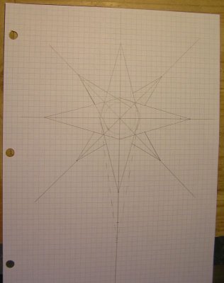

Maar ik ben wel met mijn sterren aan de slag gegaan. Eerst een globale schets op het papier gezet.

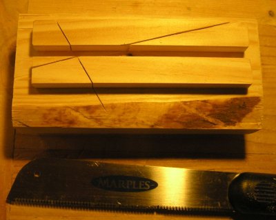

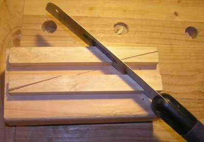

Om al die relatief kleine onderdelen makkelijk en gelijkvormig te kunnen maken moet er natuurlijk een mal komen. De stroken worden 15 mm en 8 mm breed dus moeten er twee mallen komen.

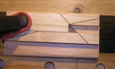

De eerste mal krijgt een zaaghoek van 45 graden en een schuine zijde die samen met z'n buurman een hoek van 120 graden vormt. Op een restje 2X4 twee stroken hout gelijmd met een tussenruimte van 15 mm en met het Japannertje de zaagsneden gemaakt.
Vervolgens het blokje omgedraaid en het zelfde gedaan voor de stroken van 8 mm.

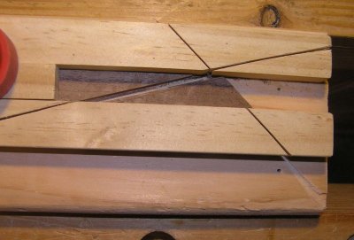

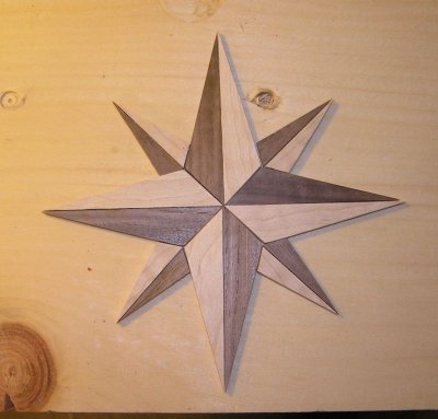

Nu kon het feest beginnen. Ik had natuurlijk wel eerst wat proefstukjes gemaakt voordat ik aan het mooie hout begon.
Eerst de 45 graden gedaan.
Daarna met de zaag in de 45 graden gleuf het latje er tegen aan geschoven en de lange schuine gemaakt.
Dit 4 maal voor donker en 4 maal voor licht. Vervolgens hetzelfde gadaan voor de smalle stroken. En ik kon droog de ster aanschouwen. Het viel niet tegen.

Qua houtsoorten. Maple noemen we in het Nederlands volgens mij esdoorn. Het yellowheart moest ik googlen, wikipedia geeft de latijnse naam en ik denk dat we het hier dan geel sandelhout zouden noemen. Het bloodwood heet in het Nederlands rood satijnhout. Samen maakt het in elk geval een mooi palet :)

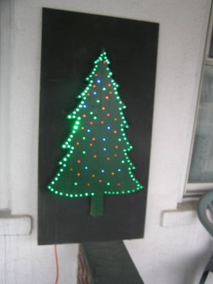

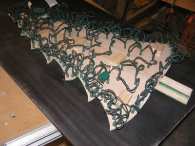

Dus om niet te veel uit de toon te vallen wilde ik ook een minimaal steentje bijdragen aan de stroomverbruikpiek rond Kerstmis. Ik besloot een Kerstboompje te maken met wat verlichting er in.

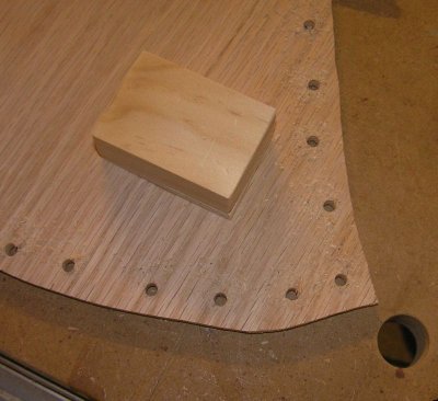

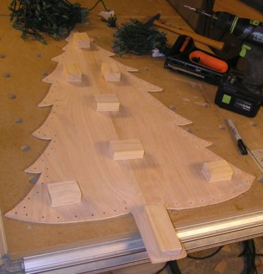

Men neme een paar stroken restafval van 1/4" multiplex. Je zaagt er de vorm van een Kerstboom uit, stelt het samen met afstandsblokjes, boort er 150 gaatjes in en spuit de voorkant groen.
100 gaatjes langs de omtrek en nog eens 50 willekeurig in het overblijvende deel.

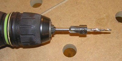

De LED-lampjes moesten strak in de gaatjes passen en er was natuurlijk geen boor met de juiste diameter. Dus verzon ik een list en nam een verzinkboor met een enigszins taps deel. Door het verzinkdeel achterstevoren te monteren kon ik op de tiende millimeter het gat maken.
Alle lampjes zijn gemonteerd.
En hier is het resultaat bij daglicht. De LED's hebben een lensje en stralen een hoop licht uit. Vandaar dat ik het overdag moest fotograferen. Ook heb ik het ietsje van opzij gedaan anders was er weinig van het onderwerp te zien geweest. Zelfs de automatische afstandinstelling raakte ietwat van slag. Ik hoop dat de overburen niet gaan klagen en dat het verkeer niet verblind raakt. Eén straat verder is er een verkeerslicht. Ik hoop dat dat ook geen problemen oplevert. ;)

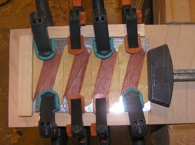

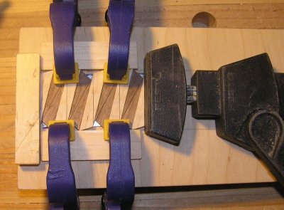

Het bewerken van de onderdeeltjes is erg tijdrovend. Ook is er in de aanloop naar de Kerstmis erg veel te doen zodat ook de tijd me ontbrak. Maar ik heb wel een lichtelijke efficientieslag kunnen doen. Zo zaagde ik twee latjes tesamen in de mallen. Verder werd de eerste lijmoperatie, het samen lijmen van twee halve punten verbeterd. Inplaats van met de stukjes plakband te werken a la Paul Sellers maakte ik een lijmmal voor beide maten punten.
De grote punten. Onder de punten ligt een plaatje blik om geen verlijming met de ondergrond te hebben. De klemmetjes zorgen ervoor dat de stukjes mooi vlak blijven liggen. Met de Festool klem kon ik alles mooi klemmen.
De andere kant van de mal was voor de kleine punten. Het werkte uitstekend.
Na het lijmen werden twee punten samen gelijmd. Hier werd wel de plakbandjes truc gebruikt. Na droging werd de onderkant op de (nieuwe) schuurmachine vlak geschuurd. Daarna werden twee dubbelpunten samen gelijmd en ontstond er al een ster. Vervolgens kwamen de kleine punten tussen de grote punten in. Nog even een gaatje boren voor het ophangen en kon het lakken beginnen.

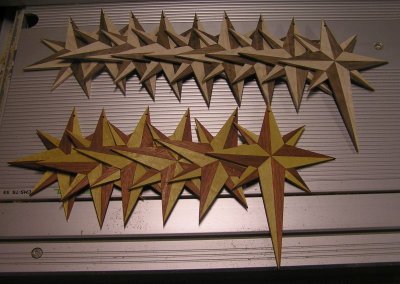

De productie tot dusver. Ik heb nog wat latjes liggen dus het worden er iets meer.
De deadline van Kerstmis werd dus niet gehaald maar nu kan ik er in alle rust mee verder.
Ik heb wel één ster af kunnen maken. De moeder van een ex-collega van m'n vrouw was overleden. Als blijk van medeleven heb ik haar op de begrafenis een ster gegeven en dat vond ze een sympathiek gebaar.
