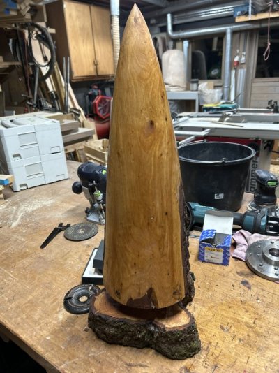

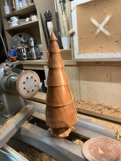

Dat is een flinke boom! Onvolmaaktheden mogen. Ik gebruik stukken brandhout waar ik het zonde van vind om in de kachel te stoppen. Hoe had je opgespannen ?
De voet in de opspanplaat, de top met de losse kop: zo lang mogelijk laten staan en daarna de bril gebruikt.

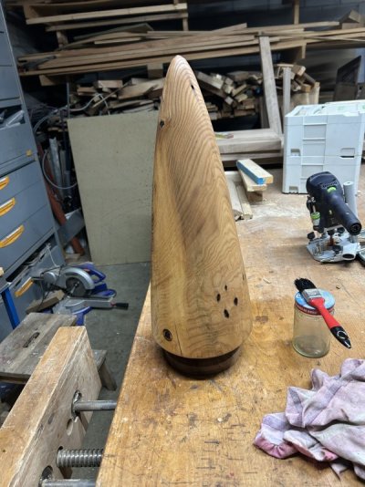

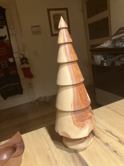

Ik zet straks nog een andere foto erop, in het koude kunstlicht komt hij niet tot zijn recht.
50 cm hoog

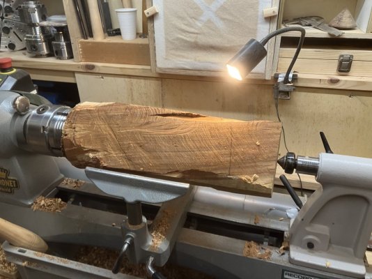

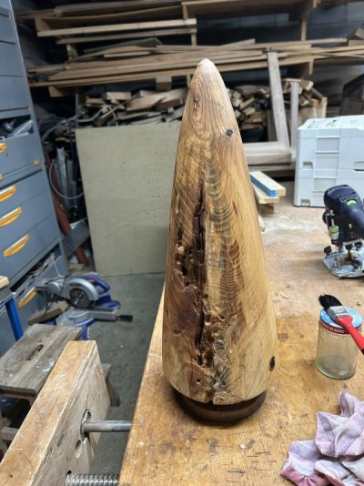

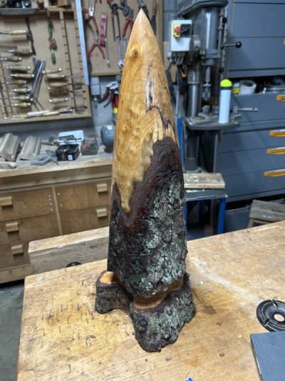

Zoals gezegd het begon hier ook te kriebelen…. Het grootste stuk hier in de opslag… heel onefficiënt stuk van de zijkant van een stuk pruimen wat ik achter een muur uitgezaagd heb… lengte 43 centimeter en doorsnee 15 x 21 aan één kant die vrij rot was en aan de andere kant 12 x 28 … 90 graden verdraaid.
Dus eigenlijk niks groots van te maken…maar toch.. dit is het resultaat na een paar uur krullen maken 🫣
Groetjes JohnBekijk bijlage 162911
Helemaal geslaagd! Pruimen is erg mooi hout met spiegeltjes er in. Heel fijn blinkend af te werken zoals deze boom. Spijtig dat mooie stukken zeldzaam zijn. Vaak zijn de bomen getordeerd en rot vanbinnen. Maar geschikt voor zulke werkstukken. Top!

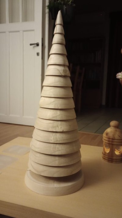

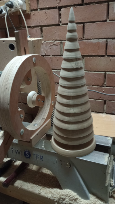

Ik heb eerst om de 3 cm een inkeping gemaakt met de platte beitel (of schaafbeitel of schuine beitel, ik weet niet hoe deze hier genoemd wordt) en daarna met de platte beitel een lichte ronding gemaakt. Opnieuw even inkepen en de ronding wat groter maken. Dit enkele keren herhaald tot het gewenste resultaat.
