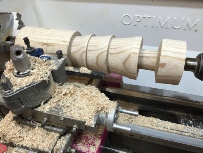

Daarom bood ik aan om enkele thema-awards te voorzien, en werd mijn metaaldraaibank weer eens als houtdraaimachine gebruikt. Niet ideaal maar vanuit het pijpmaken ben ik het wel gewend. Cilinders maken van rechthoekige balkjes gaat als geen ander dankzij de automatische langsvoeding. Daarna zit er niets anders op dan een stevige stang in de beitelhouder te monteren en deze als steun te gebruiken voor houtdraaien.
Bij - voorlopig - gebrek aan échte draaibeitels, gebeurde dit alles nog met 2 herslepen houtbeitels uit de hubo en een 10mm bahco guts die ik in vingernagelprofiel geslepen heb.
Opspannen gebeurt met de schroefmeenemer van mijn Oneway chuck, die ik klem in mijn 3-klauw, en ondersteund langs de andere zijde met een meedraaiend center.
De punten zijn gemaakt van acrylstaf waarvan ik normaal mondstukken voor pijpen maak en eveneens gedraaid op de draaibank.
De "best dressed" award in de maak:

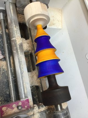

De "best dressed" award moet uiteraard zelf ook wat kleurrijker:

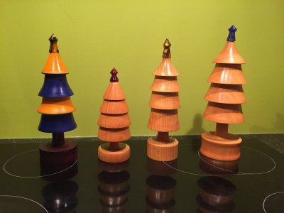

best dressed, brons, zilver en goud.
Van links naar rechts: Es, Kers, Esdoorn en Iep. Allen zijn gebeitst met lederbeits (kleur "Buckskin" voor de 3 rechtse) en nadien gepolierd en in carnaubawas gepolijst.
De gouden medaille is zo'n 28cm hoog, de bronzen ongeveer 18cm.

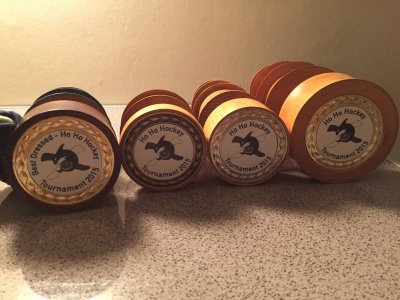

Uiteindelijk heb ik voor de ingelegde plaatjes gewoon medailles laten maken met logo erop, en daar de hangoogjes afgeslepen. Dit was veruit de snelste en goedkoopste manier om mooie, duidelijke inleg te creeëren:
Al met al ben ik best tevreden, al heb ik net wat meer tear out gehad dan ik wilde, vooral bij de Iep was dat een probleem. De kers ging dan weer feilloos glad.
