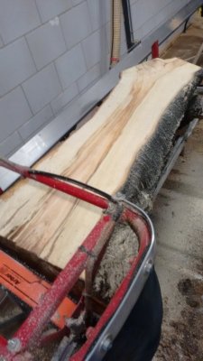

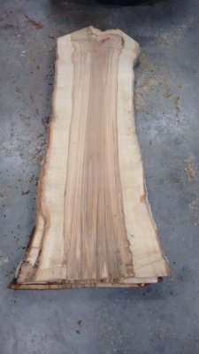

Na heroverweging is toch besloten de stam niet weg te geven maar te verzagen.
Forumlid Zaagfabriek heeft m in plakken gezaagd met zijn Bamse Sagen.
Tot mijn verassing zat er onderin een stukje 'birds eye' en een wollig patroon dat aan een wrat deed denken.
Nu ligt het in de schuur opgelat, over een jaar of 2 maar eens verder kijken.
