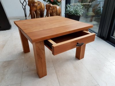

Ook klaar met een massief kersenhouten bijzettafeltje.
Het geheel is grotendeels "old School" gebouwd en met lamellos in elkaar gezet de lade geleid dan weer wel op moderne kogellagertjes.

Heel knap gemaakt en mooie houtkeuze! "Old school" en "lamello's" in dezelfde zin wringt wel een beetje. Wat heb je precies op traditionele manier gedaan, en waar heb je dan lamello's gebruikt?

Haha..ja je hebt helemaal gelijk dit behoeft wat uitleg..ik ben zelf een schroef en lijmman pur sang...en zie het nut niet meer zo erg in van pen gat verbindingen (oei in trouble now) en zwaluwstaarten....
Dat ik lamellos gebruik komt bij mij nog het meest dicht in de buurt van de traditionele manier en noem het dan "old school"...sorry ;-)

Ah zo, lamello's ZIJN old school :) Niks mis met schroeven, als het snel moet gaan. Ik doe alles op traditionele manier, maar dan duurt het ook langer, dus je moet het graag doen. Elk zijn ding.
5.623
2.428
Qua sterkte en dus duurzaamheid gaat er niks boven "ouderwetse" pen-gat verbindingen, dat kan eventueel met deuvels, losse pennen zoals de domino of lamelle's. In timmerwerk kun je prima schroeven en spijkers gebruiken, maar in mooi meubelwerk, nah .....
