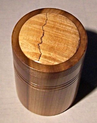

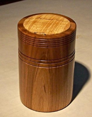

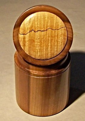

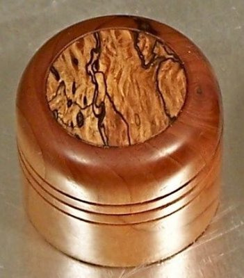

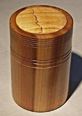

Did doosje zit all jaren met mijn collectie voor-gedraaide doosjes, en had hem een paar maanden geleden er uitgelegd om het aftewerken, dat gedaan en vond het kops hout in de deksel niet aantrekkelijk, daarom ging ik op zoek naar iets dat Ik kon gebruiken omdat te verbeteren, vond een stukje light gekleurd Esdoorn met slaap en mooie tekening in het hout.
Ik had dat en enkele andere stukjes in dik fineer gezaagd van afval, all die stukjes fineer waren wel krom getrokken, maar ben er wel in geslaagd om er een schijfje uit te zagen en heb een kant vlak geschuurd, toen rond gedraaid en wilde hem in het deksel plaatsen, daar had Ik al een reces ingedraaid, het schijfje was een haar te groot, OK, Ik zet het weer aan de kant en werk aan iets anders, een paar dagen later weer opgepakt en weer geprobeerd voor de zoveelste keer, om het te passen, deze keer leek het wel dat Ik het erin kon drukken, eerst het onderste kantje wat fijntjes bij geschuurd, een paar druppels CA in het reces en uitgestreken, en toen het schijfje er ingeperst, daat werkte :D
Zo toen de volgende dag het deksel ingespannen en dat schijfje bij gedraaid en geschuurd, toen wat Tung olie er op en enkele dagen later een beetje gepolijst, KLAAR :D.

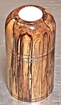

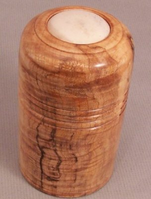

Thanks Nico :), ja Ik heb dat al wel meer gedaan, met stukjes been en Eik met slaap bijvoorbeeld, heeft wel iets denk Ik.

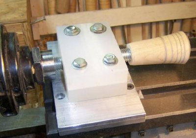

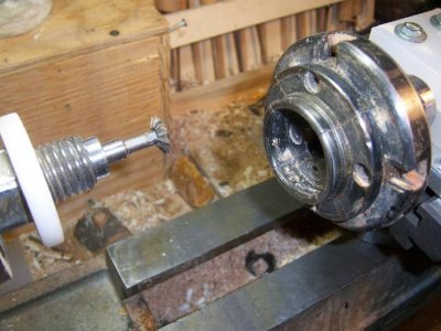

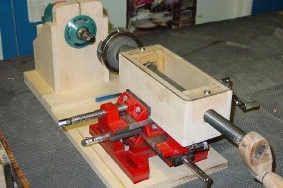

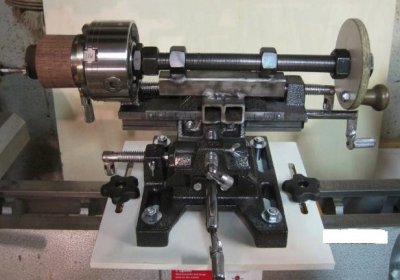

I got stuck last night, het werd te laat, zo eerst bedankt voor je reactie :).

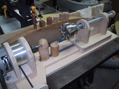

Dat is niet mijn manier van draad snijden, beter, nog niet, misschien nog ooit ;)
Ik heb wat informatie bij elkaar gekrabd, je kunt zoiets wel kant en klaar kopen als je een dikke portemonnee hebt.
Er zijn andere manieren van bouwen, maar komen allemaal in princiepe op het zelfde neer, namelijk een dubbelzijdige 60 graden cutter die heel vlug moet draaien.
Dan een chuck om het werkstuk wast te houden en dat moet vastzitten aan een draadstuk, het draadstuk heeft dezelfde draad als dat je in het werkstuk krijgt.
Dat draadstuk zit in een block met draad of in twee moeren, en een handvat of handwiel om die hele assemblee rond te draaien.
Het center van de cutter en van het draadstuk moeten op dezelfde hoogte zitten
De cutter of het draadstuk moet zijdelings verplaatst kunnen worden, zodat de diepte van de draad die gesneden word, precies geregeld kan worden.
Ik hoop dat dit tezamen met de foto’s duidelijk is, zo niet, dan vragen.

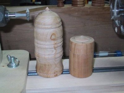

Hier word een router gebruikt die zijdelings kan schuiven met behulp van een draadstuk.

Hallo Leo,
Een dikke portemonnee is geen probleem, die heb ik wel (kleingeld:p).
Maar ik ben blij met de informatie.
Heb gisteren mijn frees op de kruistafel en draaibank gemonteerd en wil toch eens kijken of ik iets kan creëren voor draadsnijden.
