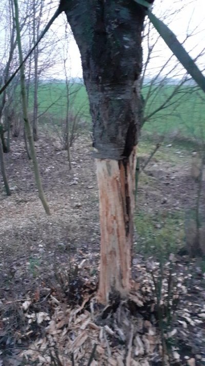

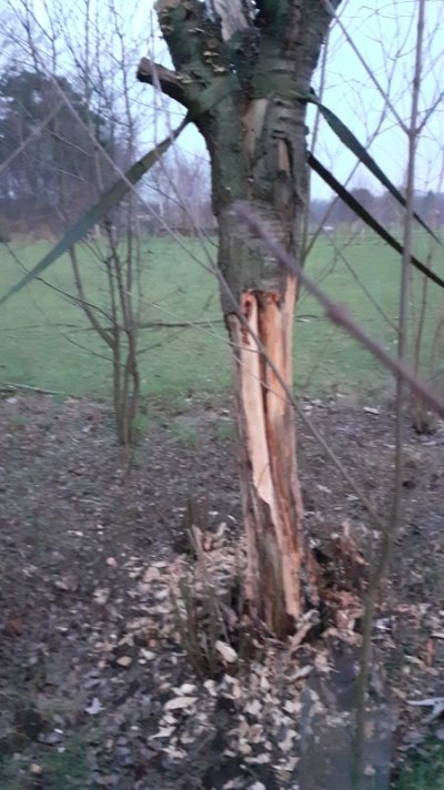

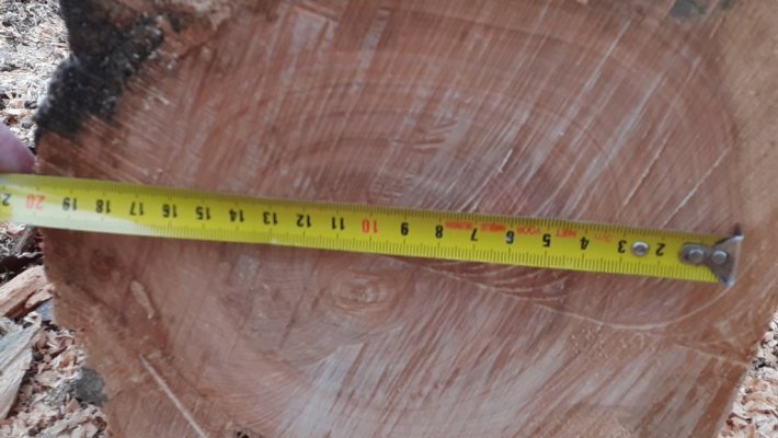

Een kolf moet stabiel zijn. Weinig werken / scheuren en zeker niet krom trekken.
Maar hoe of welk deel zaag je dan, waar uit. Het midden van de boom midden door de kolf laten lopen?
Of juist een zaagsnede op het hart en het blok hout juist naast het midden?
Het betreft een kersenboom die sinds 2016 dood is. De bedoeling is om er een blok uit te zagen, die laten drogen en t.z.t. een kolf er van te maken.
De spint heb ik er grotendeels af gehakt, blijft +/- rond 20cm over.

Is kersen een traditioneel gebruikte houtsoort voor geweerkolven? Ik dacht dat het eigenlijk alleen noten was?
Als het een in gebruik zijnd geweer is dan moet je om defecten heen zagen, want er komen best krachten op te staan en dat lijkt me hier een uitdaging. Icm een stabiel blok (kwartiers) eigenlijk onmogelijk
