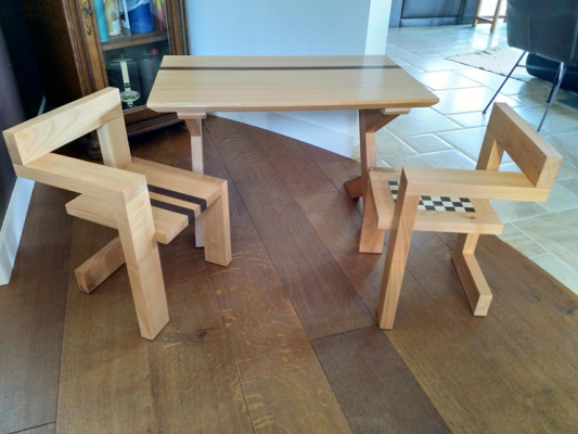

Ik heb een aantal jaren geleden (tijdens de opleiding in A'pen) de obligatoire Steltman stoel (in de kinderversie) gemaakt uit kersenhout. Daarbij ook een tafel (bladmaat 800x500) verzonnen.
Afgewerkt met Osmo hardwax. Roodbruin zou ik het niet noemen, ik zie eerder een rozige tint- maar dat vind ik nu net het mooie aan kersenhout.Met osmo is de kleur van bleek naar een iets vollere tint gegaan.Doorheen de jaren zijn de meubeltjes nog iets donkerder geworden.
Wel opletten met water, indien druppels achterblijven, maakt dat vlekken.
Er staat dit jaar weer een stoel en tafel op til, ik heb dan wel nog teststukken liggen en ga Rubio monocoat er eens op los laten.
