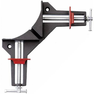

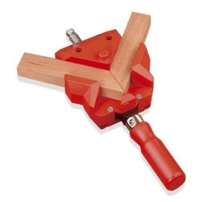

De Bessey WS1 is heel betaalbaar (< €10). Zelf vind ik de WS3 prettiger in gebruik, maar het prijskaartje voor dat gemak is wat minder prettig (grofweg €45).

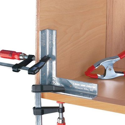

Wat ook heel goed werkt is om met een gecontroleerde winkelhaak naar de bouwmarkt te gaan (nu dat weer mag) en de hoekijzers aldaar te testen op haaksheid. De goede kun je meenemen. Zorg er wel voor dat je van die dikke neemt, en dat ze een flens of diagonaal hebben. Anders trek je ze uit hun rechte hoek als je kracht zet.
P.S Ik bedoel dus niet van die ijzertjes waarmee je een balk ondersteunt, maar van die stevige hoeken zoals in het 3e plaatje.
    18,9 KB · Weergaven: 36
    21,8 KB · Weergaven: 37
    37,7 KB · Weergaven: 44

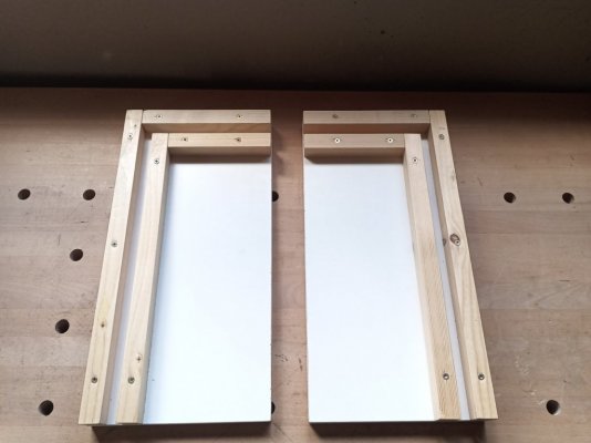

Zelf stukken plaatmateriaal in een haakse driehoek zagen (uiteraard met een exacte hoek van 90°) en langs de randen uitsparingen frezen voor klemmen is eventueel ook nog een optie. Goedkoop en niet slecht als je nauwkeurig werkt. Maar die kun je dan wel alleen voor binnenhoeken gebruiken. Als deze route kiest, dan is het overigens aan te raden om een klein stukje (1 cm is al genoeg) uit de hoek van de plaat te halen. Op die manier gaat de klemplaat nooit in de weg zitten.

Zelf heb ik een stuk of wat Bessey WS3 klemmen en ook flink wat aluminium hoekstukken. Voor mij is dat de fijnste combinatie om mee te werken. Dat geeft me de meeste flexibiliteit. Voordat ik die had werkte ik trouwens met zelfbouwmallen, gemaakt van resthout, zoals hieronder. Daar heb ik vele jaren veel plezier van gehad. Maar achteraf zou ik de hoeken wel open hebben gelaten. Dan kun je ze ook gebruiken voor T-verbindingen.
    78,8 KB · Weergaven: 31
