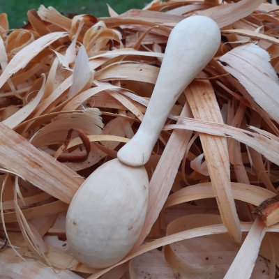

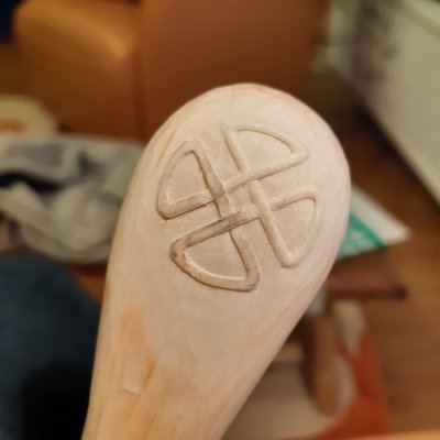

Die knoop ligt er echt mooi op.
Polijst je met een steen omdat je daarmee een beter resultaat krijgt dan met gebruikelijker middelen, of puur voor het "terug naar de natuur" gevoel?
Dank voor je compliment!
Ik weet niet wat je bedoeld met de gebruikelijke middelen, maar deze steen had ik liggen en heeft toevallig een fijne vorm om het hout mee glad te wrijven. 😄
Overigens heb ik voor de gedeeltes bij de knoop een bruneerstaal gebruikt, dat is weer een overblijfsel van mijn goudsmidtijd en is ook toevallig heel handig voor dit soort werk. 😉

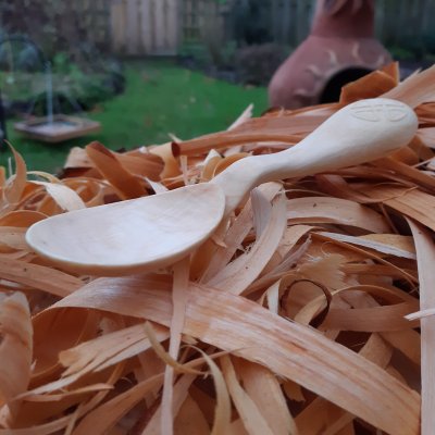

Heel erg mooi gemaakt! Ik doe het je niet na. Die knoop is ook strak afgewerkt.
Gebruik je de lepels ook? Of zijn ze alleen voor de sier?
Dank voor de complimenten!
Voor mezelf maak ik lepels die ik graag gebruik, deze is naar iemand toegezonden tijdens de spoonswapNL, ik hoop dat diegene hem gaat gebruiken. Het geeft veel plezier om te koken of te eten met een mooie, handgemaakte lepel. 😃

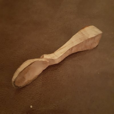

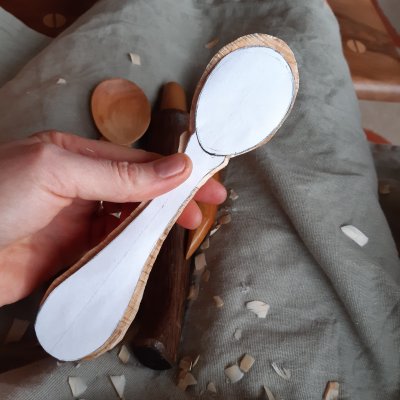

Dat ik geen foto's van het maakproces heb geplaatst wil niet zeggen dat ik die niet heb gemaakt. 😉
Het begin met de bijl, hierna over op het mes.
Voor het eerst gewerkt met een sjabloon. Volgende keer mag ik beter naar de lijnen toewerken, want nu had ik nog best veel werk met het mes om de boel op de juiste maat te krijgen.

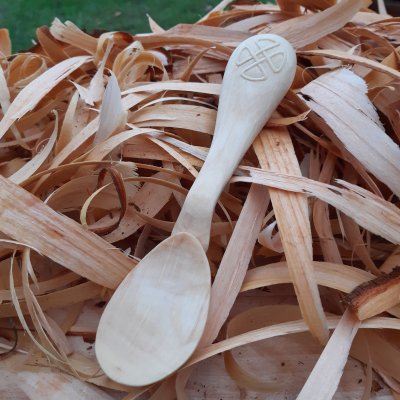

Hier is ie redelijk goed vormgegeven, tijd om het symbool erop te gaan maken. 20210109_160238.jpg

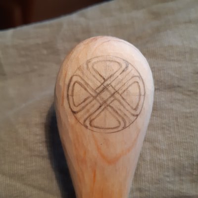

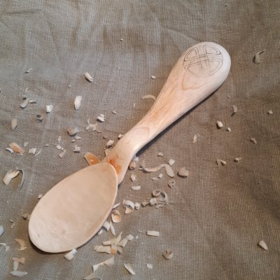

Symbool erop getekend. Lastig met de ronde vorm van de lepel om goed gecenterd te krijgen. 20210109_171038.jpg

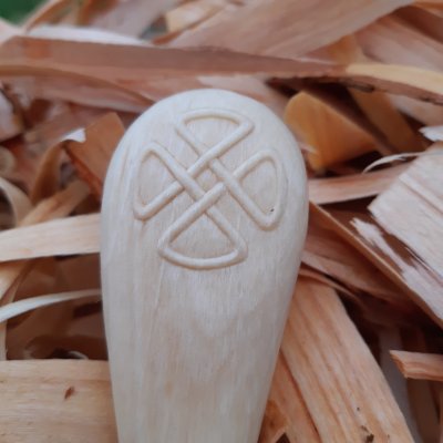

En dit is tijdens het proces van vormgeven van het symbool. Eerst de lijnen uitsnijden en dan grofweg afronden (voor zover je van grof kunt spreken met die gepiel ☺).

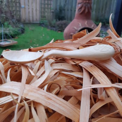

Als laatste het symbool en de lepel verfijnen met fijnere snedes, zodat het steeds gladder wordt. Voor het in de olie zetten met een steentje gepolijst om het nog gladder te maken. Uiteindelijk krijg je dan een zeer gladde, lekker aanvoelende lepel in je handen. 😊
