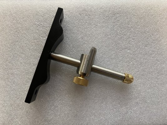

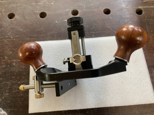

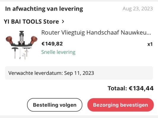

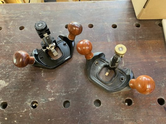

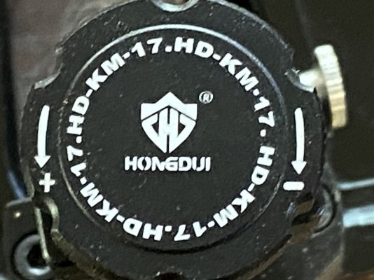

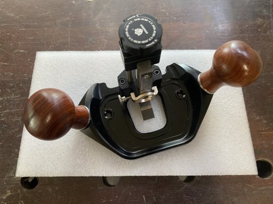

Gister de Katz Mozes grondschaaf binnen gekregen adviesprijs rond de €300, nu op Alie bij verschillende aanbieders te verkrijgen rond de €140, en €170. Deze heb ik besteld bij Yi Bai Store en werd binnen een week geleverd.
Gemaakt van ductile, rvs, messing en alu(kantgeleider).

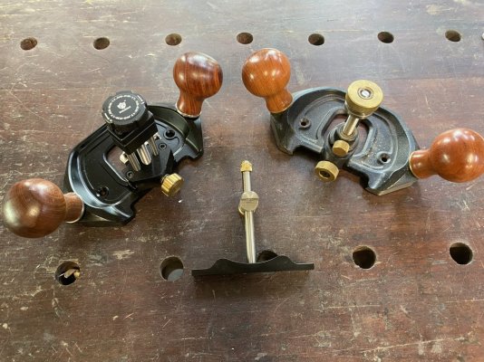

Lijkt zeer sterk op de Veritas grondschaaf alleen het verstel mechanisme is anders en ik durf zelfs te beweren beter en fijner af te stellen.

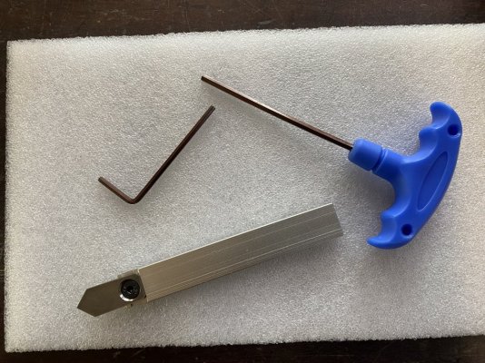

Het geheel word geleverd met 2 snij beitels 1 gemonteerd en 1 gemonteerd op de slijphulp. En natuurlijk de kant geleider die overigens ook past op de Veritas (alleen even schroefje wisselen)
In vergelijk met de Veritas is deze schaaf van de zelfde klasse en afwerking echter compleet geleverd met zij geleider tegen een hele mooie prijs. De Veritas heb ik nu een jaar of 7. Een ander verschil is dat je bij de KM een in bus sleutel nodig hebt om het schaafmes aan de open kant te monteren. Bij de LN Veritas en Stanley kun je dat zonder gereedschap doen.
Voor wie een goede nog een mooie grondschaaf zoekt is dit je kans ik weet niet hoe lang ze deze prijs nog hanteren.
Nu wat fotootjes

Wat betreft de schaafzool dit is een 1 op 1 copie van de Veritas uitgevoerd in roestvrij ductail(giet ijzer) net zoals de Veritas.

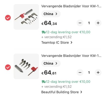

Wat betreft de beiteltjes er zijn bij de schaaf 2 bij geleverd en je kunt een vervangings set kopen voor deze grondschaaf met 4 verschillende betels en beitel houder en Inbus sleutels.
Heb even gezocht en er zijn twee andere shops op Alie die deze set aanbieden voor rond de 65 euro.
Ik twijfel of ik deze set erbij ga kopen eerst maar weer even sparen :)
