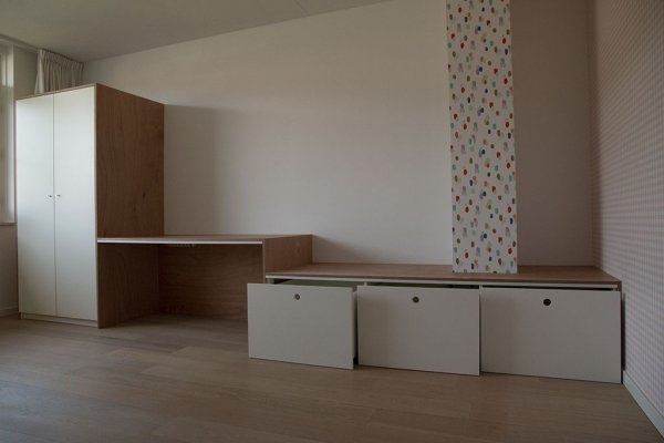

De eerste opdracht na mijn carriere-switch was een ombouw voor een kast te maken, met daaraan een bureau en een zitje met lades.
De kast is een Pax kast van Ikea, waar ik een kader omheen gemaakt heb van Okoumé multiplex, alles in verstek gezaagd en afgewerkt met parketlak. Daaraan vast een bureau van 80cm diep en 150cm breed. Ter versteviging van het blad een plaat 18mm MDF aan de onderkant bevestigd, geschilderd in RAL 9001, ook om het witte accent door te zetten.
Naast het bureau een zitje met daaronder 3 lades. Het lastige was een bestaande koof om een rookgasafvoer van de open haard op de begane grond. Het was dus aardig passen en meten maar de klant was zeer tevreden, en ik zelf ook.

Ziet er netjes uit (y)
Ik zou er wel voor hebben gekozen om ook onder het ladegedeelte een plint op te nemen. Dan blijven de lades ook bij zware belasting vrij van de vloer en vormen linker en rechter deel visueel meer een geheel.

Netjes hoor. Wel leuk trouwens, In je oude job werkte aan een bureau, in je nieuwe job werk je nu ook aan een bureau.😉
Ben wel benieuwd of het blad toch niet gaat doorhangen, vrees van wel. MDF Is niet zo sterk. Zeker hier omdat je de witte bies wil laten doorlopen was een koker profiel in de juiste kleur miss steviger. Ik zou er nog een tweede profiel halverwege plaatsen, dit omdat je maar 18mm opdikt.

Dank je.
Onder de lades zitten wielen, dus die blijven wel vrij van de vloer. De bedoeling was om ook nieuwe kastdeuren te maken die tot aan de grond zouden komen, maar dat is uiteindelijk niet door gegaan.
Er zit een achterwand in het bureau die de boel ook nog ondersteund, en 150cm valt qua breedte nog mee. MDF is zeker niet sterk (heb ik inderdaad al ondervonden) maar voor een meisje van 8 zal het denk wel meevallen. Op het moment dat het echt zwaar door gaat hangen zal het toch wel aan vervanging toe zijn :D

Fraai dat Okoumé!
Hoe is het bureau zijdelings bevestigd aan de kast?
En wat was de reden om hier te kiezen voor parketlak?
