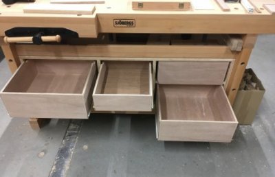

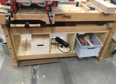

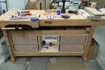

Sinds een half jaartje heb ik een mooie werkbank, om wat geld te besparen wilde ik het optionele kastje eronder zelf maken.
Inmiddels ben ik redelijk op weg. En omdat foto's altijd gewaardeerd worden.......
Hier zit het frame al in de werkbank

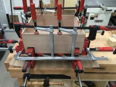

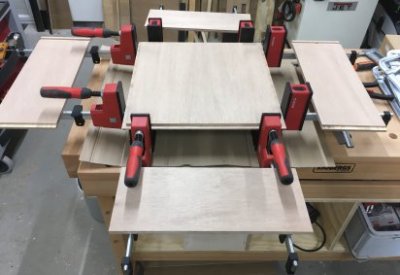

12 mm multiplex is de budget keuze en sponning gefreesd
Droog passen
Klaar leggen voor lijm
Je kan nooit genoeg klemmen hebben toch?

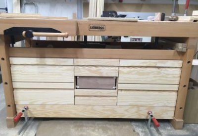

Nu in het midden nog 3 kleine lades

daar ga je veel plezier aan hebben
mag ik je een paar tips geven (door schade en schande geleerd van mijn home-made lades in mijn Sjöberg ;)):
  • zie dat, als je handvaten gaat gebruiken, ze niet in het vlak van de bankschroef staan. Als je namelijk langere stukken of plaatmateriaal inspant dan staan de handvaten in de weg
  • doe de lades ook dicht als je gaat schuren

Voor de handvaten van mijn lades heb ik inslagmoeren gebruikt waardoor ik de knoppen en handgrepen makkelijk los kan halen mocht dat nodig zijn. Ze zitten daarvoor namelijk gewoon te weinig in de weg.

Bedankt voor de tips van de handvaten, dat worden dus ondiepe versies nu en misschien wel met inslagmoeren:rolleyes:

Mooie lades.

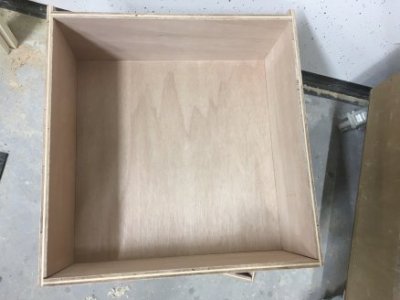

En je had zelfs nog dunner kunnen gaan, 18mm bodem en 9 of 6mm zijkanten die je vervolgens in de hoeken verstevigt met vierkante latjes. De voorzijde waar je aan trekt wordt stijver door de ladefrontjes die achteraf monteert. Mijn 600x600 lades heb ik wel met 18mm bodem gemaakt maar ben toch bij 12mm wanddikte gebleven om genoeg vlees te hebben voor schroeven 4x40:)
Maar voor gemak bij het monteren gaat niets boven 18mm in combinatie met lamellos, niets klemmen alles lekker schroeven.

De frontjes nog, ik maak denk ik een ingefreesde greep.

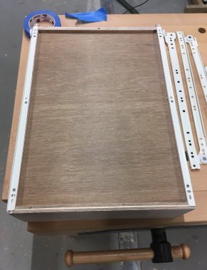

montage lade geleider
wordt wel wat
ik ben er blij mee

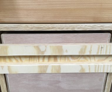

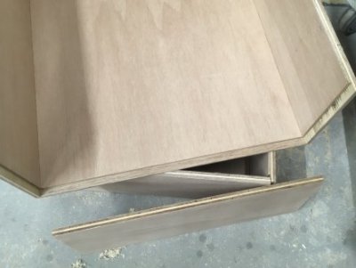

Nog even een vraagje over de lade frontjes, ik denk nu aan een gleuf eruit gezaagd met een schuine snede ongeveer 12 graden.
is dit wat?

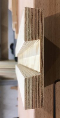

even een smalle proefstrook
zoiets dus

Even proberen of ditje bevalt. Je kunt er ook nog 1 tegengesteld erboven maken. Hierdoor heb je iets meer grip, zeker als de la wat zwaar is met allerlei spullen.

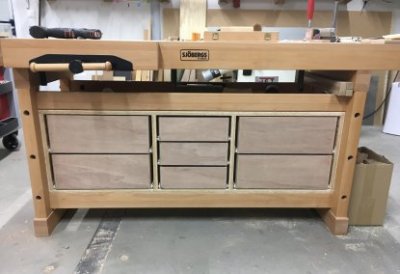

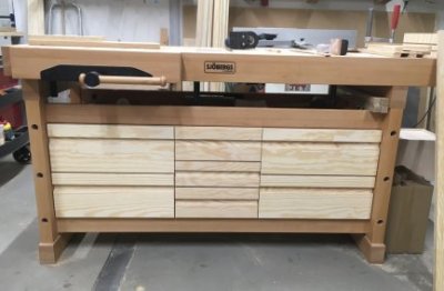

Bedankt voor de reacties, ik heb besloten om ze eerst op 12 graden te houden ivm de zwaluwstaart frees die ik voorhanden heb.
vervolgens eerst gezaagd en vervolgens netjes gefreesd.
Proberen de ruimtes netjes te verdelen...
Was een erg mooi leer project, aandachtspunten voor mij zijn:
Haaks en erg nauwkeurig werken
Blijven nameten
schroefgaten met priem en boor goed in het midden van de lade geleider

Mooi werk! Ik zou 'm in de living zetten (na de scheiding dan, ongetwijfeld)
Ik ben het hier uiteraard mee eens en het is lekker old skool (het blijft dus wel een handwerkbank), maar ik kreeg het zo op mijn zenuwen van net-niet gecentreerd boren dat ik overstag ben gegaan en een zelfcentrerend boorsetje heb gekocht.
