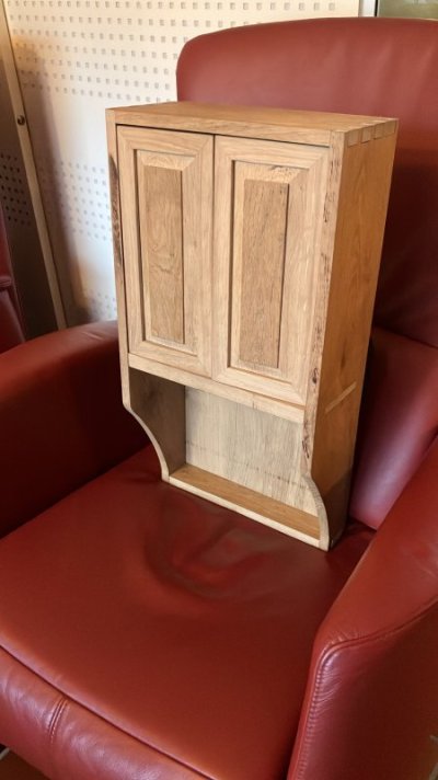

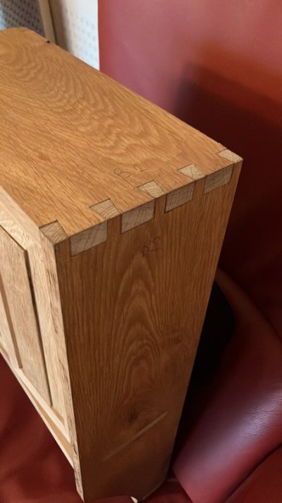

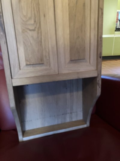

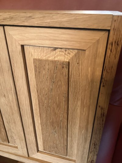

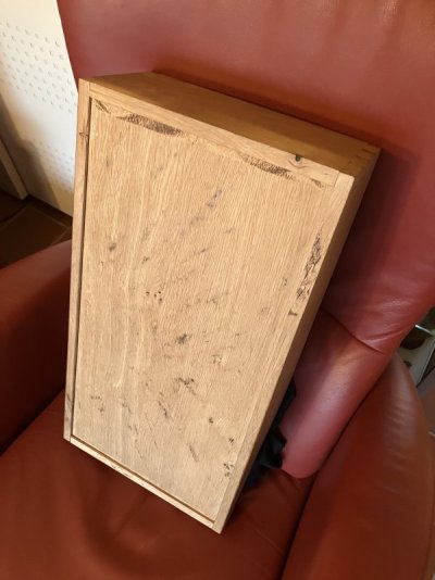

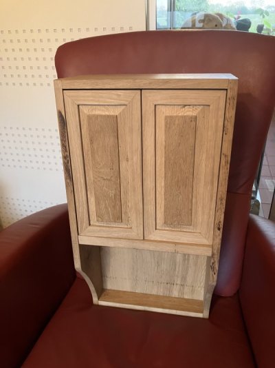

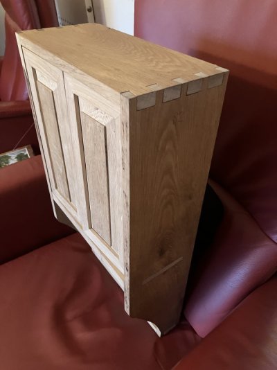

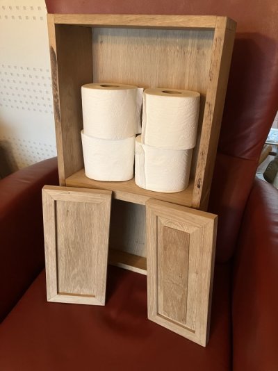

Dankzij de vele projecten ligt dit kastje al een tijdje op zijn gat. Het was de wens van moeder de gans, om iets te maken, waarin een kleine voorraad toiletpapier, en wat vrouwelijk gerelateerde zaken in kon worden opgeborgen. De bedoeling was om iets te maken waarin ik mijn “ei kwijt kon,”, zoals zwaluwstaarten, gat verbinding ( jammer ik had de gatensteker nog niet in mijn bezit), en deurtjes maken in een frame met losliggend paneeltjes. Op de hoeken van de deurtjes wil ik wigjes verlijmen. Onder de deurtjes heb ik ruimte vrijgemaakt om er een spiegel in te plaatsen, alleen ik wil graag een facet geslepen spiegel en dan het liefst een oudje. Voor de deurtjes heb ik messing scharniertjes gekocht echter nog niet geplaatst (het ontbreekt me nog steeds aan lef). Echter ik wil eerst de juiste spiegel vinden voor dit kastje, waarna ik de vorm waar het komt te zitten kan gaan uitfrezen, daarna de corpus in elkaar lijmen en dan als laatste de deurtjes plaatsen. Wellicht wordt het uitbeitelen waar de scharniertjes komen te zitten, nog een hele uitdaging gezien de beperkte ruimte?….. we gaan het zien ik heb socket beitels dus die kunnen worden gehalveerd in lengte, en wellicht kan de grondschaaf hierin wat betekenen, maar ik heb zo’n Veritas dus wellicht niet voldoende ruimte als alles is verlijmd,….het meest praktische is alles vooraf inmeten waar de scharnieren komen te zitten en uitbeitelen dan ligt alles nog uit elkaar, maar ik ben bang dat ik dan foutjes ga maken. Mensen ik ben geen prof ik ben een amateur dus mocht je opmerkingen hebben hou daar rekening mee ik ben een autodidact, en als aanvulling het hout is tweedehands parket ik ben dol op hergebruik. Hierbij wat foto’s van de stand van zaken. Ben benieuwd wat jullie vervolg stap zou zijn, dank

Wat een prachtig kastje!!
Heb je de zwaluwstaarten met de hand gemaakt? D.w.z. zaagje en beitel? Ze zien er echt goed uit!
Waarderingen: 48rmc
5.132
1.779
Prachtig mooi werkstuk! Niet te bescheiden zijn, echt leuk om het te laten zien. Succes met de scharniertjes, gaat je vast lukken. Heb je al een idee hoe je het af gaat werken?

Dank Jaap ik ben bescheiden aangezien ik weet dat hier op dit forum een aantal mensen zitten die ware meesters zijn in het vervaardigen van houtverbindingen. Ik kijk graag het vak af van dit soort mensen dat was ook de reden dat ik lange tijd heb staan kijken naar demonstraties afgelopen zaterdag bij Baptist (Narex). Tjonge wat een focus ik raakte er helemaal van in trans, geweldig die gedrevenheid echt mooi om te zien. Ik denk voordat ik het corpus in elkaar lijm eerst de plek uitbeitel waar het scharnier komt te zitten, denk dat dit je juiste volgorde is, wat denk jij Jaap?,… hoe zou jij dat doen? De afwerking?…….. eerst maar eens in elkaar zetten de boel glad schaven zover als dat mogelijk is en daarna schuren met korrel 400 en dan in de Danish Oil??? Of is er nog iets beters? Ik vind Danish Oil fijn werken en heeft een mooie uitstraling en is redelijk makkelijk in gebruik, voor de rest heb ik weinig ervaring dus ik sta open voor suggesties,… alvast mijn hartelijke dank

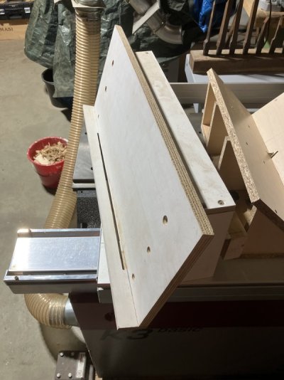

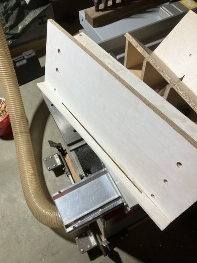

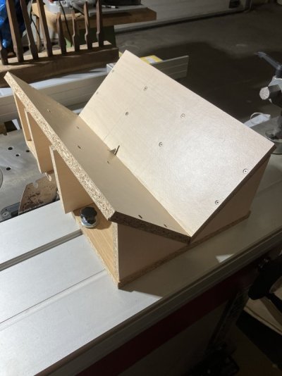

Wat aanvullende info om wat meer duidelijkheid te geven. De schuinte aan de rand van de paneeldeurtjes en achterwand kast heb ik gemaakt door middel van een hulpstuk voor op zaagtafel. Het hulpstuk voor de veertjes op de hoeken van de deurtjes heb ik nog niet in gebruik genomen, ik moet nog steeds een geschikte vlaktand zaagblad aanschaffen🫣

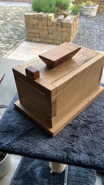

Dank Paul voor je reactie ik hou het maar bij de Danish Oil hier heb ik goede resultaten mee geboekt zoals bij dit voorbeeld, eiken parket uit dezelfde partij

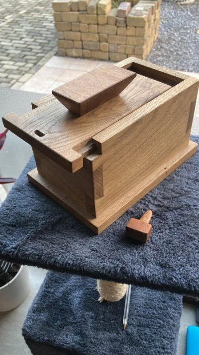

    100 KB · Weergaven: 17
    103,2 KB · Weergaven: 29
Heb je een foto van dat hulpstuk?
Ik ben wel benieuwd ;)

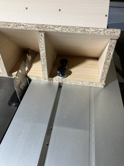

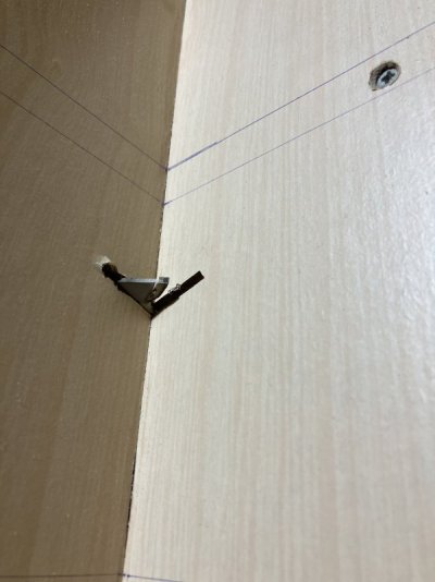

En het hulpstuk om veertjes op de hoeken mee in te zagen,…… als je daar uiteraard een vlaktand zaagblad van in je bezit heb,… uiteraard je kunt ook met een hoektand zaagblad doen maar dan heeft het wat nabehandeling nodig

Ik zet hieronder even een deel van het antwoord van 48rmc
Dank Jaap ik ben bescheiden, aangezien ik weet dat hier op dit forum een aantal mensen zitten die ware meesters zijn in het vervaardigen van houtverbindingen.
Die meesters zitten er zeker. Alleen jij laat je werk zien, en dat ziet er prima uit. De meesters posten bijna niet meer. Ik vind trouwens dat er veel te weinig werkstukken gepost worden.
Heren en dames wees niet te bescheiden en laat jullie werkstukken zien. Van het commentaar kan je de die dingen je aanstaan meenemen voor je volgende project.
Waarderingen: 48rmc
