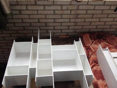

Laatst zag ik ergens in een winkel een boekenkastje voor aan de muur. Ik heb er twee nagemaakt maar twijfel over het ophangsysteem wat ik gemaakt heb. Ik ben benieuwd wat jullie er van denken.
Het kastje is volledig gemaakt van 6 mm dik MDF. Dat zit in elkaar gefreesd en gelijmd. Ik denk dat de foto's wat duidelijkheid verschaffen.
Het kastje is ongeveer 100x80x20 cm (hxbxd)

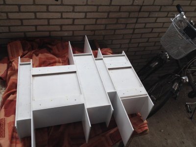

De achterwand is 12 mm naar binnen geplaatst, en daar heb ik met 12 mm dik MDF een 'french cleat' gemaakt (heb ik voor de duidelijkheid een voorbeeld van bijgevoegd). Dit zit overigens alleen in de twee breedste vakken (zo'n 20 en 30 cm breed) en is nog niet op de foto's te zien.
In de lat die aan de muur komt moeten ook gaten komen om de schroeven in te laten vallen, waardoor er nog zo'n 5 à 6 mm over was op de plaats van de bouten. Ik merkte dat dit vrij makkelijk doorbrak; dat ga ik dus vervangen door 'echt hout'. Hierdoor ging ik twijfelen of het MDF van 12 mm wat ik al in de kast had gelijmd sterk genoeg is om het kastje met inhoud te dragen. Er komen toch wat boeken en cd's in. Als ik t wil vervangen, zal ik t er toch moeten uit frezen denk ik, maar ik ben bang dat ik dat niet echt netjes meer voor elkaar krijg.
Wat denken jullie? Zal het stevig genoeg zijn, of doe ik er goed aan het te vervangen?

Deze (french cleat) methode is zeker stevig genoeg maar ik denk dat je beide latten van hout moet maken ipv MDF. De latten over de gehele breedte van de kast is beter maar als je het meeste gewicht verdeelt over de grootste vakken zal doorbuigen wel meevallen denk ik. Zoals je zegt, heb je de lat op de kast alleen verlijmd, deze zou ik ook nog schroeven. Ook de schroeven zou ik verdelen over de lat en niet in één lijn laten lopen, hiermee voorkom je een zwak punt in de lengterichting.

6mm mdf is idd heel weinig. Hoewel de opeingen niet zo heel breed zijn.
Het kan lukken, maar ik zou niet verschieten mochten ze na enkele maanden beginnen doorbuigen.
Een french cleat met mdf kan zeker. Ik heb al mijn 'hangkasten' in mijn werkplaats op die manier opgehangen, en daar zit heel wat gewicht in.

Persoonlijk ben ik niet zo'n fan van opbergsystemen met allerhande afmetingen. En die kleine openingen met die diepte lijken me ook wat inefficient. Ik maak liever iets dat aangepast is aan hetgeen ik wil opbergen.
Het 6 mm MDF in de vakken zal wel een neiging gaan vertonen tot licht doorhangen maar van die overstekende delen kan je er op wachten. Daar kan je heel weinig gewicht op kwijt. Maar als werkstuk ziet het er netjes en strak uit. Ga je het nog verven? Dan zullen die smalle openingen wel wat soepele polsen verlangen.

6 mm geeft juist het effect vind ik. Maar als de kast groter en dieper wordt, zal dat problematisch worden. Misschien nu ook al, als ik jullie zo hoor, maar ik denk dat het meevalt. De maximale afstand tot n ondersteuning is 15 cm. Ik ga de kast ook weer niet helemaal volduwen met dingen, ook dat haalt het effect weg denk ik. Het is ook niet echt als praktische kast bedoeld, maar toch ook zeker als n verfraaiing van de wand.

Afgaande op jullie reacties denk ik dat het er op ga wagen. Ik laat de MDF french cleat lat van 12mm aan de achterkant van de kast zitten, en maak het deel wat aan de muur komt van hout.

ik zou hem eigenlijk niet van mdf hebben gemaakt
zou eerder multiplex nemen en ook niet een maar meerdere french cleats gebruiken(dus zeg twee onder elkaar met een redelijke tussenruimte)
de achterwand zou ik in het geheel ook iets dikker maken(12 mm multiplex) en de latten van beuken ofzo? lekker stevig zeker als je er veel boeken in wilt zetten

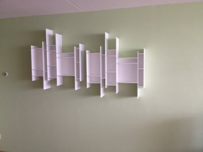

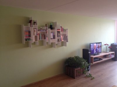

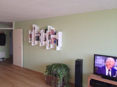

Hij hangt!
Het lakken is aardig strak gelukt, met dank aan mn pa. Kan me voorstellen dat die melamine platen n stuk strakker zijn nog, maar ik ben toch wel erg tevreden met t eindresultaat. :D

Nu ik het "in bedrijf" zie komt het veel beter tot z'n recht. Ik had in m'n onschuld gedacht dat het 90 graden gedraaid gebruikt zou worden en dan lijken de plankjes wat breder en daardoor meer geneigd tot doorzakken. Juist het dunne materiaal geeft het een wat high tech uitstraling.
Ik had exact zelfde gedachte, maar als hij zo om hangt denk ik dat hij vast minder gaat doorgangen inderdaad. Erg gaaf geworden zo! Mag je trots op zijn

deze kastjes hangen nu al even aan muur, hoe is het vergaan met het doorhangen van de dunne pdf platen waar je boeken op hebt geplaatst?
