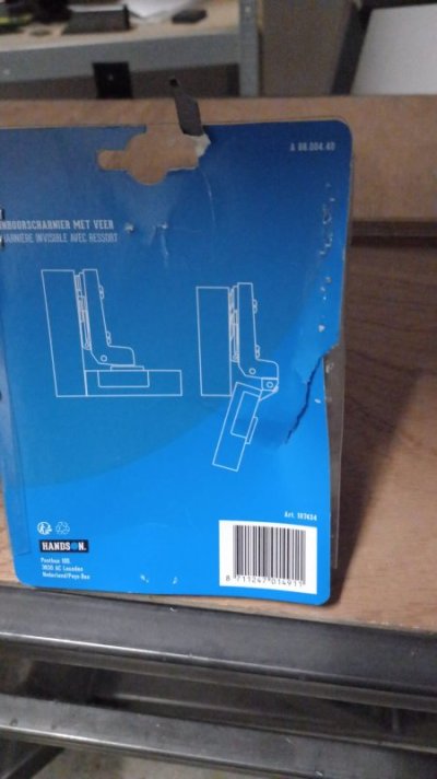

Bedankt voor jullie reactie. De scharnieren zijn van het merk Handson. De prijs hiervan week ik niet.
