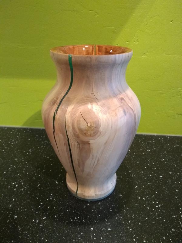

Eerst en vooral, het eindresultaat:
![1.jpg](https://i.postimg.cc/SRC8vFJ1/1.jpg)
![3.jpg](https://i.postimg.cc/fRBdFvRs/3.jpg)
![4.jpg](https://i.postimg.cc/yNxRzSDZ/4.jpg)
![5.jpg](https://i.postimg.cc/GhPGPR0H/5.jpg)
![6.jpg](https://i.postimg.cc/kgn8fH9w/6.jpg)

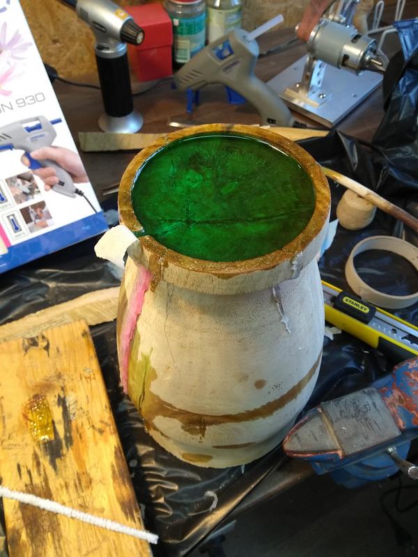

En dan met (groen gepigmenteerde) hars opvullen langs onder om alle barsten goed af te sluiten. Hier besefte ik ook dat de voet nooit stevig genoeg zou zijn om te klemmen bij het uithollen, dus vulde ik hem volledig met hars om alsnog langs buiten te gaan klemmen.
![6.jpg](https://i.postimg.cc/Z556YN1c/6.jpg)
Na het harden van alle hars in de barsten, kon ik het geheel verder vormgeven en nadien ook omdraaien op de draaibank.
![7.jpg](https://i.postimg.cc/PrzM5TNt/7.jpg)
![9.jpg](https://i.postimg.cc/wvmX8dSY/9.jpg)
Bij het omdraaien kwam ik tot het besef dat die "knoest" eigenlijk geen knoest was, maar een groot stuk vermolmd hout. Beetje bij beetje kreeg ik dit er allemaal uit, totdat er een gat overbleef waar ruim 30gram hars aanin ging.

Waterdicht afwerken van de binnenzijde met Ultracast XT hars, deze is naast waterproof ook UV gestabiliseerd en hittebestendig tot 95°C! De overschot smeerde ik op de buitenzijde, zodat deze niet zou vervormen tijdens verder drogen (eenmaal volledig in hars droogt het hout sowieso niet meer).
![18.jpg](https://i.postimg.cc/XvcW2ZYR/18.jpg)

Van de rest van het proces heb ik helaas geen foto's meer. Maar voor jullie (leed)vermaak toch nog even een korte omschrijving. Als afwerkingsmethode ging ik voor iets wat ik onlangs online had gezien: 2 plastic handschoenen aan, en gewoon daarmee de vaas helemaal inwrijven met de hars. Dat werkte eigenlijk fantastisch voor de eerste laag. Omdat de hars daarbij wel nogal in het hout trekt is een 2de laag noodzakelijk.
Daarbij koos ik voor dezelfde methode, maar met minder succes: de vaas zat nu van boven tot onder vol dikke gedroogde druppels! En met nog <12h te gaan tot het feest, was er geen tijd om een nieuwe laag te zetten!
Als oplossing heb ik de vaas met wat creatief klemwerk terug op de draaibank geklemd (vandaar de witte lijn op de laatste foto van de afgewerkte vaas, al heb ik dat na de foto nog opnieuw afgewerkt), volledig opgeschuurd met korrel 320, 400, 600 en 800, zoveel mogelijk proberend om niet doorheen de hars te gaan. Op 90% van de vaas is dat prima gelukt, maar op sommige plekjes ben ik toch door de hars uit gegaan.
Vervolgens heb ik de vaas afgewerkt langs buiten met meerdere lagen shellac, gepolijst en in de carnaubawas gezet. Over de waterdichtheid maak ik me dus niet echt zorgen meer, en ook qua glans geeft het een prima resultaat, met wat minder plastic-gehalte dan de epoxy.
