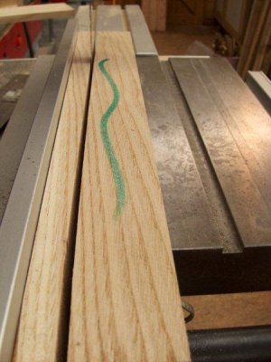

Een vraagje : ik heb 2 jaar geleden enkele stammetjes kastanje in schaaldelen gezaagd , vorige maand heb ik die plakken in kleine plankjes gezaagd én geschaafd met als doel ze te gebruiken om de onderkant en boezem van de dakoversteek te bekleden. Goed idee ? Of toch maar de spaarpot aanspreken en meranti, iroko of iets dergelijks gaan kopen?

Het is tamme kastanje, mooi lichtbruin. Paardekastanje kan je - voor zover ik weet - heel moeilijk in planken zagen, dat hout barst al als je er een beetje lang naar kijkt!
