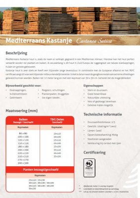

Ik ga een oppottafel (voor buiten) maken van mediterraans kastanje.
Ik wil dit graag ergens mee beschermen zodat het niet te snel verkleurd/verouderd.
Wat raden jullie aan: (lijn)olie, Glitsa, Trae-lyx, Rigostep Skylt, Osmo, wax, beits of wat anders?
Ik roep maar wat trouwens, heb totaal geen ervaring met bovenstaande behalve Trae-lyx op eiken...
Zie plaatje voor het idee maar dan in kastanje...

Met mediterraans kastanje bedoel je hopelijk tamme kastanje? Een mediterraanse paardekastanje zal geen geschikt hout leveren.

Ok dank je. Bestaat er zoiets als een transparante beits voor buiten?
Het is trouwen tamme kastanje, Castanea Sativa.
