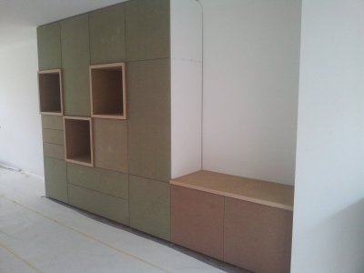

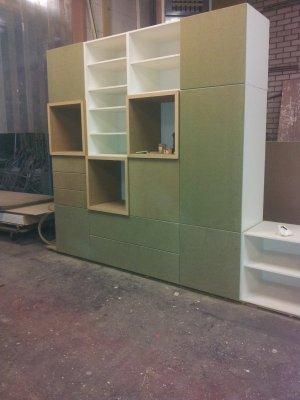

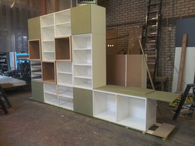

deze kast wilde ik jullie niet onthouden.
Word nog gespoten in hoogglans wit.
was wel bewerkelijk om te maken.
zijkat van kast word glad geglasvliesd en meegesausd met wand.
corpus van geplastificeerd spaanplaat.
Deurtjes van watervast mdf.
Lades en deurtjes push to open.
was een erg leuk project.

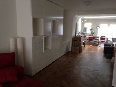

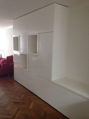

Het is een prachtig geheel geworden.
Proficiat.
Ik zou nog een foto bij plaatsen al vorens het gelakt werd.
Velen hebben het gezien voordien, maar nieuwe leden waarschijnlijk niet.

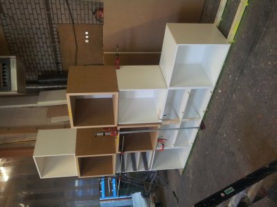

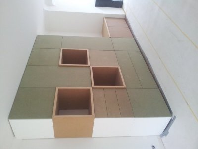

zo kan je ook wat zien van het opbouwen:)

Hoi, prachtig meubel! Mag ik even vragen ... (ben maar hobbyist) wat is die geplastificeerde spaanplaat precies? Is dat dan melamine of laminaat? Wat kost dat zo de m² als ik vragen mag?

Dat is gewoon melamine.
Met abs voorkant.
weet niet wat het kost.
M.n werkgever besteld het.
Wat ik nodig heb als ik een kast maak.
Meeste kasten die ik maak zijn voor klanten/opdrachtgevers.
Dus van hobby is het m.n werk geworden.
