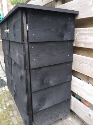

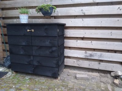

Om de tuin een wat opgeruimdere look te geven heb ik een kast gebouwd. Afmetingen 100cm hoog, 120cm breed en 45 cm diep.
Gemaakt met grenen rabatdelen, al gezwart vanaf de fabriek. Daarna het geheel een keer extra afgewerkt met zwarte beits.
Zijkant is wel vanaf buiten (zichtbaar) verschroefd, deuren van binnenuit.

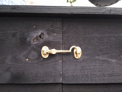

Mooi messing sluiting erop:

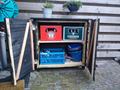

En de binnenkant, twee planken van underlayment want voorradig, ik ga er vanuit dat de binnenkant redelijk droog blijft.

De schoor van je linker deur zit verkeerd. Je hebt de deuren hetzelfde gemaakt, maar ze hadden in spiegel moeten worden gemaakt.
MJV
4 jun 2018
34
Dank voor de tip. Ik ga links omdraaien. Wat is de logica achter de richting van de schoor?
GeertGeentjens
14 apr 2012
14
Als je de schoor plaatst zoals in de linkerdeur, gaat de deur afhangen. Als je de schoor omdraait is dit probleem opgelost...
GH1
8 aug 2017
1.182
218
Breda en omstreken
Redelijk zinloze aanpassing in mijn optiek..... een schoor is toch wat anders dan een plankje schuin spijkeren zonder enige verbinding in de hoeken.
