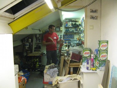

Het dak op ons huis staat dwars op het huis, waardoor wij een lange muur op zolder hebben.
Je kan de zolder in drie gedeelten indelen:
- Het middenstuk waar de trap op uitkomt, en de CV-ketel, wasmachine en droger zijn.
- Het voorste deel, met dat kleine raampje aan de voorkant, wat de kamer van mijn dochter is.
- Het achterste deel waar ik mijn kluszolder heb. Dat is dus niet zo groot.
En ik heb een veel voorkomende afwijking: ik heb moeite om spullen weg te gooien, dus het is altijd te vol en te rommelig.
Deze kast moet daar verandering in brengen!!!!

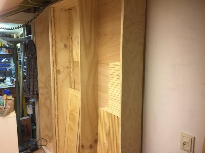

Ook de achterkant is van stroken 'afval hout' gemaakt. Ondanks dat het stroken zijn, is de kast behoorlijk stevig. Ik heb hem ook aan de muur vast gezet.
De diepte varieert van 27cm naar 20 cm. Ik wilde hem zo ondiep mogelijk maken omdat dit middenstuk van de zolder de doorloop is.
Hier zie je ook al een keeplat voor de legplanken, maar die heb ik later weer aangepast.

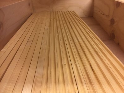

Voor de deurtjes had ik nog geen hout, maar wel een idee. Bij een bevriende meubelmaker had ik al deurtjes gezien die ik op dezelfde manier wilde maken. Toen ik hem dat vertelde kwam hij met een hele grote stapel ruwe vuren latten die hij als vulhout en stapelhout gebruikt. Inmiddels was die stapel zo groot dat hij er wel wat kon missen.
Samen (nou ja, vooral hij :D) hebben we ze door de vlakbank en vandikte machine gehaald. Dat scheelde mij een hoop schaaf werk. Tamar bedankt!!!!

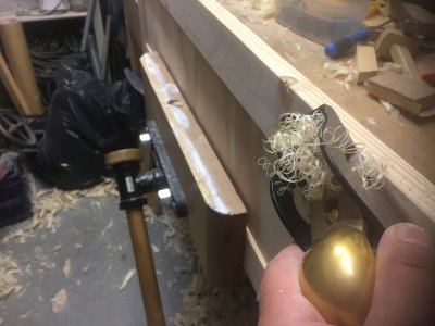

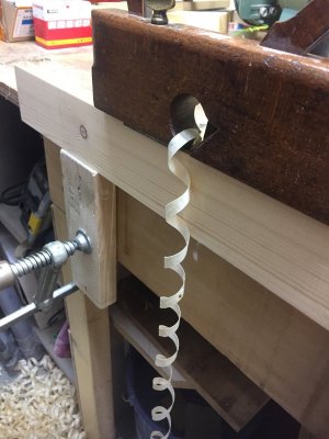

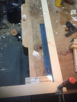

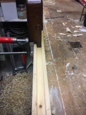

Ik wilde paneeldeurtjes maken, dus in iedere lat moet een sleuf. En dat gaat thuis gewoon met de hand.

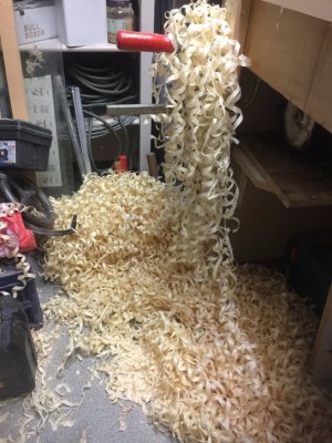

Je ziet ook gelijk dat er tijdens dat handwerk ineens meer tijd is om foto's te maken (lees: rustmomenten).
En lekker veel krullen.

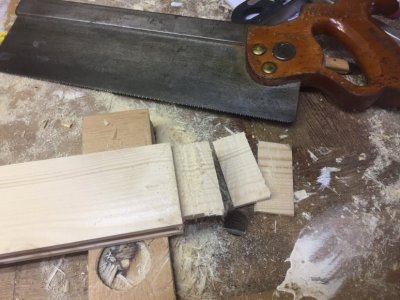

De verbindingen zijn met pen en gat:

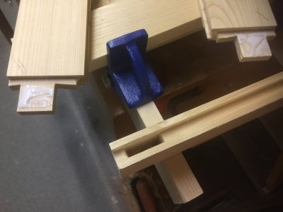

En voor het in elkaar lijmen heb ik een soort lijm pers gemaakt, die de frames ook haaks hield.

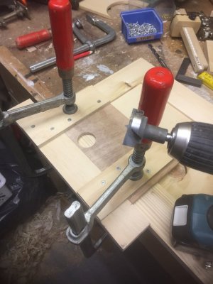

Deze scharnieren moet je met zo'n gatenboor in de deur boren. Daar heb ik een malletje voor gemaakt en ze met de accutol geboord.

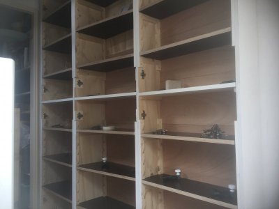

De leg planken zijn van betonplex. Dit zijn ook rest stukken van platen die wij als vloeren gebruiken.
In de kast liggen ze met de gladde kant naar boven.
Hier heb ik ook al de keeplatten aangepast en een aantal opnieuw gemaakt.

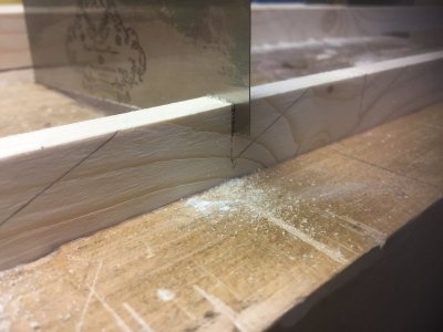

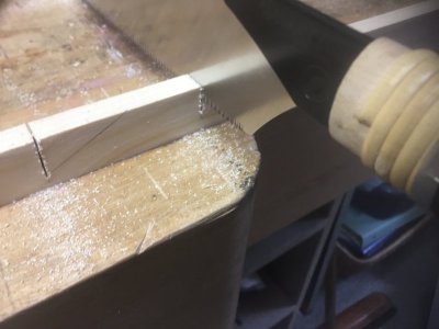

In eerste instantie met een Japanse zaag, maar dan zie ik de potloodlijn niet zo goed.
Dus daarna met een Pax Gentleman saw.
En de schuine kant met de beitel.

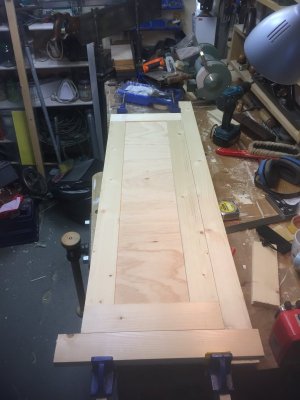

Toen de deurtjes gepast.
Daarna schaven, schuren en kantjes breken.

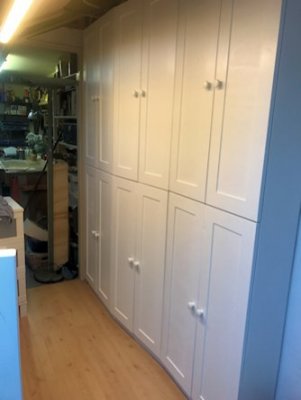

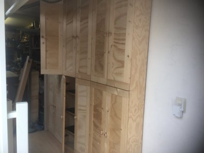

En uiteindelijk netjes wit geverfd.

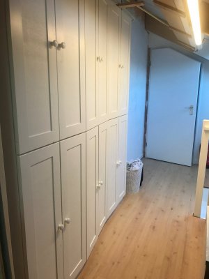

Uiteindelijk is het een hele handige kast geworden. Er past echt veel in. En je kan niet veel achter elkaar zetten, dus het blijft heel overzichtelijk.
Nu maar eens flink opruimen, en wat dingen weg gooien.

Erg mooi geworden en dat met constructie materiaal. Hele praktische kast met veel opbergruimte en flexibel indeelbaar.
De paneel in frame deurtjes geeft het een sjieke uitstraling, je moet alleen de volgende keer de deurstijlen laten door lopen inplaats van de regels :).

Bedankt!
Heeft dat een technische reden om de deurstijlen te laten doorlopen?
Ik dacht dat het meer voor het oog was. Door het nu zo te doen lijken de deurtjes minder smal.

Ziet er goed uit! Alleen vind ik het verloop naar het smallere deel van de kast er een beetje gek uitzien. Maar kan het waarderen dat er zoiets wordt gemaakt met weggooi/overig materiaal!
Nou Raymond, petje af dat jij dat allemaal op die kleine zolder ruimte die jou ter beschikking staat helemaal met de hand hebt gemaakt. Nu je de kast geverfd hebt is het een prachtige kast geworden, en zie je er niets van dat het gerecycled hout is. Met zo'n smalle kast van ± 20 cm diep is alles inderdaad heel overzichtelijk, je kunt er behoorlijk veel in kwijt, en de beperkte ruimte is optimaal benut.
