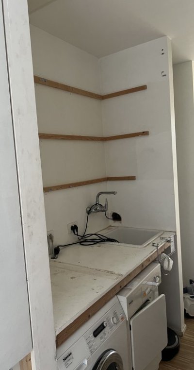

Hallo,
Ik wil in deze nis van 170cm breed een MDF-kast met legplanken en 3 deuren maken. De deuren en de muren zouden netjes in 1 vlak moeten komen.
De wasbak wordt zeer zelden gebruikt.
Het is een huis van 2009 en de muur en het pleisterwerk is relatief recht en haaks, maar er zit hier en daar wel een paar mm afwijking op.
Ik ben zeer benieuwd naar hoe jullie dit zouden aanpakken.
Hoe zouden jullie speling voor afwijkingen voorzien? Hoe werk je dan links en rechts netjes af? Hoe bevestig je aan de muur?
Hoe maak je een correctere ondersteuning voor het wastafelblad? Etc. :)
Alvast heel erg bedankt voor de input!

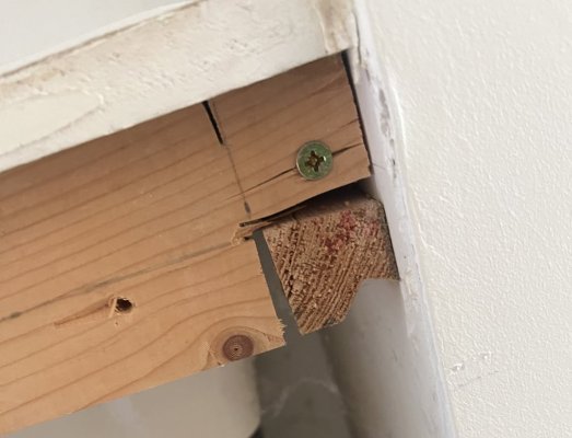

De plaat met de wasbak in wordt op deze originele manier ondersteund:
10.989
3.269

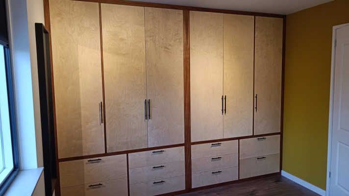

Heb je een voorbeeld of een schetsje? Ik zie het niet voor mij.
Ja hoor, even snel op youtube iets opgezocht, zoiets als dit:
Voor een inbouw kast kan je kiezen de 'face frame' in meerdere delen aan te brengen. Zeker handig als je loze ruimte naast de kast goed probeert in te vullen.
Hier mijn eigen eindproduct. Alle mahonie onderdelen zijn op het einde op maat gemaakt in geinstalleerd om nauw aan te sluiten aan alle kanten.
  • Geweldig
