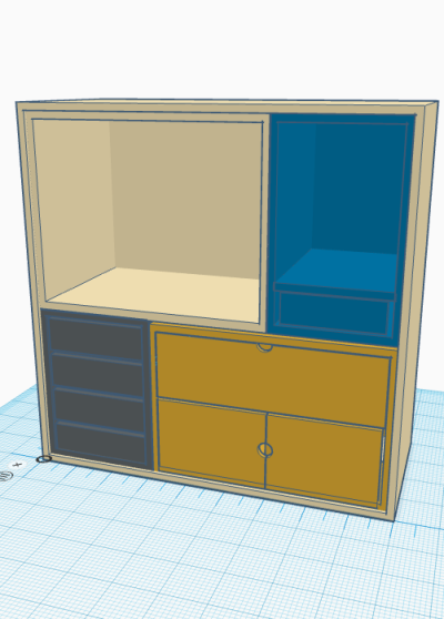

Ga de kast in de afbeelding maken. Het zijn in feite 4 kastjes van berken multiplex met een omlijsting van beuken multiplex. Is het verstandig om dit allemaal strak op elkaar te lijmen of wat ruimte te laten tussen het berken en beuken multiplex omdat ze verschillend uitzetten?

Door de laagjes met de nerven om en om is multiplex erg stabiel en zal nauwelijks werken. Wat het lastig maakt is dat je heel erg secuur moet werken. Als je hoeken niet exact 90 graden zijn zal de buitenste omlijsting er niet goed omheen vallen. Nu weten we niet wat je ervaring is op dit gebied, dus wellicht zal het geen probleem opleveren.
Hoe ga je de hoeken maken? In verstek of een 'koude' verbinding?

Ja nadeel van dit ontwerp is inderdaad dat het super precies moet. Dat lukte me tot nu toe niet met een invalzaag met geleiderail maar heb afgelopen weekend een zaagtafel gekocht en hoop op betere resultaten. Zat er aan te denken om bijv 1 mm ruimte tussen de elementen te laten en te verlijmen met een vullende lijm zoals Bison Woodmax, dat geeft dan een beetje marge voor kleine afwijkingen

Kieren vullen met lijm is geen porum. Wat je moet doen, is eerst de grote omlijsting maken. Dan begin je met één vak, bv links onder. En dan ga je het tweede vak zo goed mogelijk op maat maken. Met een invalzaag is het prima te doen, maar je moet met klosjes hout en bouten twee aanslagen maken, zodat je heel nauwkeurig je liniaal steeds een klein stukje kan verleggen (door het verdraaien van de moeren), net zo lang tot het precies past. Als je met 45 graden wilt werken, dan zou ik dat met je nieuwe zaagtafel doen. Als je daar de aanslag niet nauwkeurig kan verstellen, zou ik ook daar achter de aanslag iets met schroefdraad maken, zodat je het heel nauwkeurig kunt verstellen.

In mijn kast wil ik buitenkant van beuken multiplex maken en binnenwerk van berken. Met een invalzaag met geleiderail met hoekaanslag krijg ik dingen vaak niet helemaal exact haaks, maar met afwijking van 1 mm op een meter lengte of zo. Tip om aanslagen met moeren te verstellen is een goede, die zal ik eens uitproberen. Tip om linksonder te beginnen en vak per vak te maken is ook een goede. Ik wil per 'vak' de wanden aan de achterkant infrezen om daar een achterwand in te zetten. Als ik die goed haaks weet te zagen dan volgt de rest van de kast vanzelf.

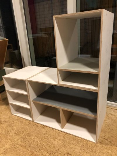

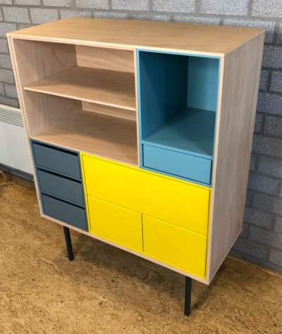

Ben begonnen met de losse elementen en tot zover niet ontevreden:
Heb de hoeken met een groef en veer op elkaar gezet. Tot nu toe allemaal goed haaks, heel klein afwijkingkje maar niks dat niet rechtgetrokken kan worden als de omlijsting er omheen gaat. Heb 9 mm gegrond populieren MPX gebruikt vanwege lage kosten en gewicht maar weet niet of ik dat weer zou doen. Het is toch echt een stuk slapper dan berken. Heb groefjes van 3 mm op de kopse kanten gefreesd voor de verbinding maar dan heb je aan weerszijden maar 3 mm materiaal over, en bij dit populieren is dat wel weinig voor echte stevigheid. Komt waarschijnlijk wel goed omdat eigenlijk alles dubbel is uitgevoerd. Schappen heb ik in steviger materiaal gemaakt (nog stukje 12 mm okoume mpx dat ik had liggen en ander in 16 mm MDF. Ga dit nu lakken. Ontbrekende vak wordt in beuken mpx, net als omlijsting. Wordt vervolgd!

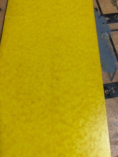

Heb dit project eindelijk afgemaakt. Had wat tegenslag met gele lak. Volgens de prof handel is die er alleen op basis van een transparante lak. Dat dekte van geen meter en gaf vlekkerig resultaat met de roller:

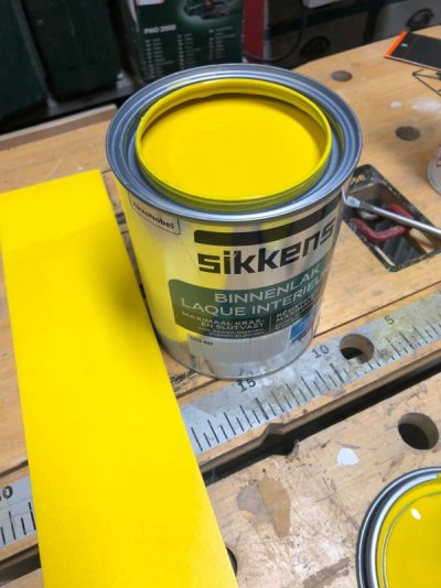

Uiteindelijk lag de oplossing bij de Gamma. Die konden gewoon geel maken met witte basis en dat dekte prima:
Ik heb eerst alle elementen gelakt en toen met Bison polymax aan elkaar gelijmd:

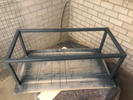

Toen een onderstal gelast en gespoten:

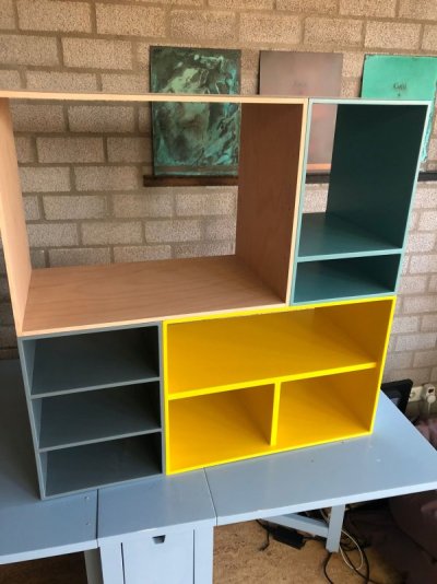

En tenslotte de buitenkant van beuken er met polymax tegenaan gelijmd (en op de hoeken een groef en veer verbinding). Dit is het eindresultaat:

binnenkant berken mpx
buitenkant berken mpx
is er een reden waarom je verschillende soorten mpx genomen hebt ?
Heb voor de binnenkant populieren mpx gebruikt om kosten en gewicht te besparen en heeft als voordeel dat je het kan kopen als voorgegronde plaat die je meteen kan aflakken. Uiteindelijk bleek dat voordeel niet zo groot want moest toch tijd besteden aan gronden/plamuren van de kopse kanten. De buitenkant is van beuken. Dat is heel mooi en erg prettig te verwerken maar zwaar en duur.
