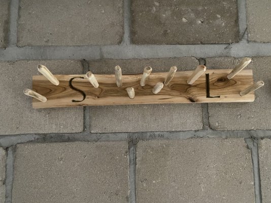

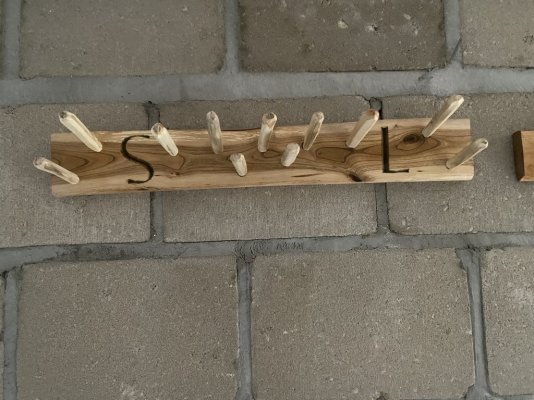

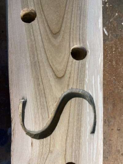

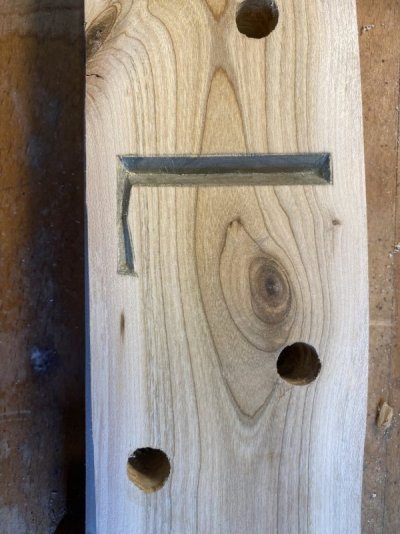

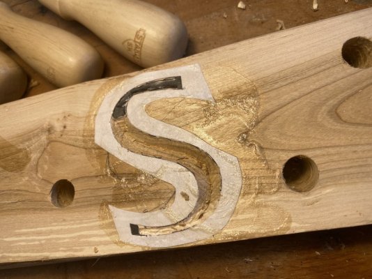

Geleerd van de “uit de losse pols”-ervaringen in het vorige topic.

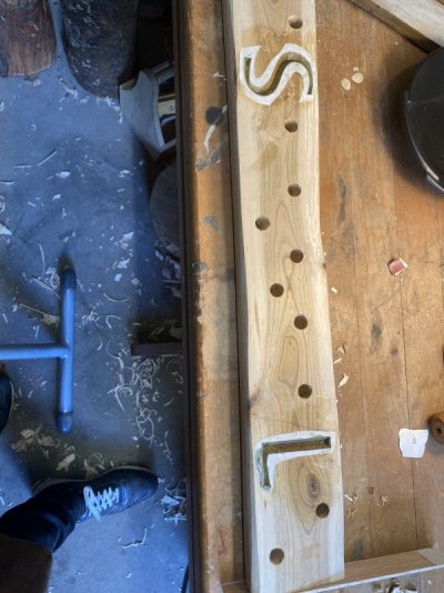

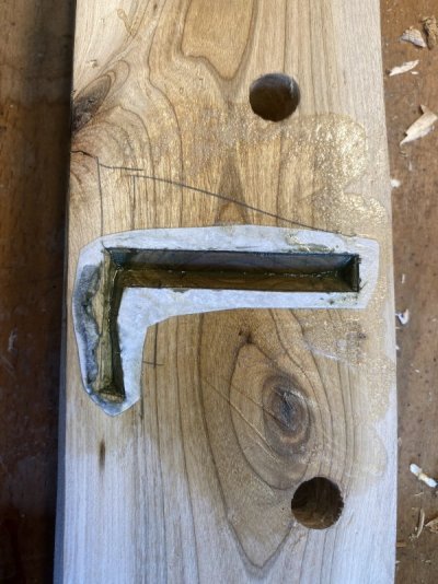

Ditmaal in Canva lettertype gekozen en op juiste grootte de beginletters van de namen van mijn nichtjes uitgeprint.

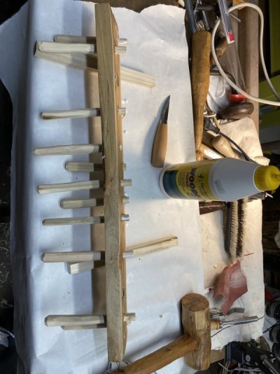

Met spuitlijm geplakt op het hout. En alles met de hand gedaan.
Schaven, haalmes voor de pinnen, stammetje/tak gespleten met splijtijzer, booromslag voor de gaten, etc.
De kapstok mét initialen hangt nu fijn in de garage bij mijn zus voor haar dochtertjes.
De haken lijken overgedimensioneerd, maar mijn zus had gevraagd om veel ophangruimte voor alle jassen van alle verschillende hobby's. En hangruimte heeft ze gekregen.
De verdeling van de haken leek me grappig, maar zal ik de volgende keer iets strakker doen :cool:
En ik kreeg (nadat de letters gesneden waren) een geweldige tip van een houtbewerker om polijstpasta op mdf te doen en daar als laatste slijpstap enkele halen overheen te doen. Ik weet dat hier verschillende topics over zijn. Maar had nog nooit in de praktijk dit gezien. Nu doe ik dit op triplex, maar werkt al extreem goed. Vlijmscherp resultaat. Verbazingwekkend hoe groot het verschil is zelfs met mijn coticule.

Prachtige letters Sebastiaan,
ik denk dat er nog wel wat jassen gekocht gaan worden. Plek genoeg.

Dankjewel! en tav slijpen: ben nu aan het experimenteren. Merk dat ik van bot naar scherp steeds minder tijd nodig heb. En door regelmatig over de polijstpasta heen te gaan, houd ik de scherpte goed vast.
Welke pasta gebruik jij?
