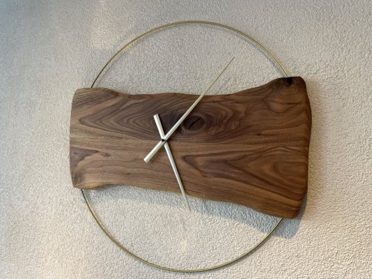

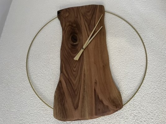

Een eiken kapstok van een oud tafelblad en een klok ( 60cm doorsnee) van een reststuk noten. De eerste was een aantal weekenden werk, de tweede een dagje.
De kapstok hangt bij mijn broer en schoonzus, de klok hou ik lekker zelf. ☺️

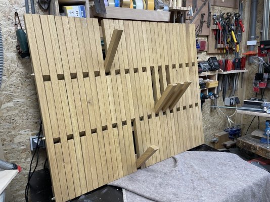

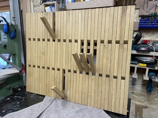

vernuftig idee, die kapstok
heb zo'n tuimelstukken reeds in waterpartijen gezien
hoe steekt die in mekaar ?

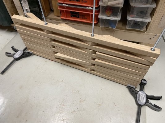

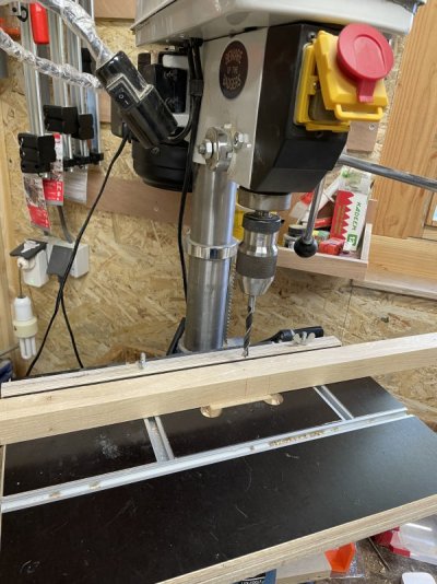

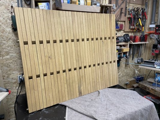

De moeilijkheid zit hem in het precies boren. ik heb daar een boormalletje voor gemaakt. Om en om korte en lange stukken en dan een draadeind van 8mm er doorheen. En heel veel (100+) ringetjes als afstandhouder.

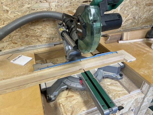

De korte stukken vervolgens afgezaagd Met twee 45gr hoeken in een soort parallellogram vorm.
Ik had het een keer op Pinterest gezien en dacht, dat kan ik ook wel!
Ik zal zo even via de pc wat extra foto’s toevoegen.

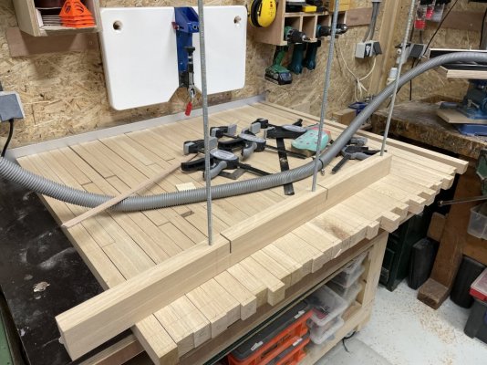

Er was eens een tafelblad...
Een hoop zagen en schaven later...

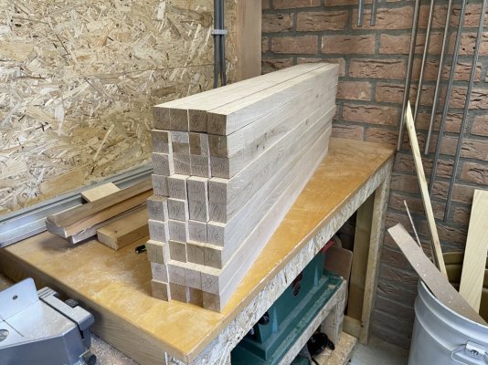

Korte metten maken...
Alles gesorteerd en zo veel mogelijk op kleur gelegd...

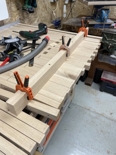

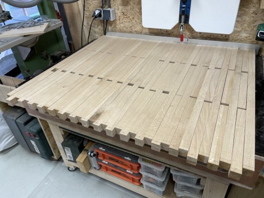

Dit is het idee... Nu nog alles netjes op dezelfde plek boren.
Zo dus. Ieder stuk gemarkeerd met het eerste lange deel. De korte stukken met een hulpstukje.

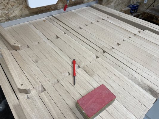

Zo heb ik de lange stukken voorzien van de gaten. Althans, afgetekend. Geboord op de kolomboor.
Schuine stukjes eraan.
Proefpassing. Ik heb uiteindelijk alles nageboord met 8,5mm omdat het met 8 nét te strak zat.
Uiteindelijk in de Rubio Monocoat (Smoked oak) naar wens van de 'klant'.

ingenieus uitgedacht
de vaste doorlopende delen dienen voor de stijfheid van de struktuur ?
parallel met de draadstang zit telkens een horizontale balk (nog niet op deze foto) waar de losse delen na 45° klappen tegenaan stoten ?
Bekijk bijlage 117126
Dat laatste. Bovenaan een 'French Cleat' die als ophangsysteem dient en dubbelt als aanslag en de onderaan iedere 45 graden hoek een lat multiplex (12mm) en aan de bovenkant van het korte stuk nog een dun latje zodat alle haken mooi aanslaan en niet te ver naar achter kunnen doorhellen.

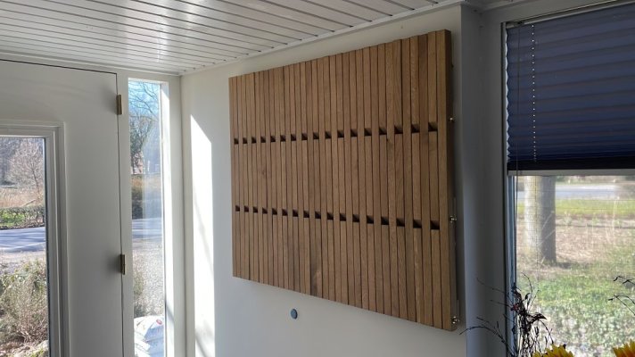

Zo hangt hij nu bij mijn broer. Ietwat hoog naar mijn smaak, maar dat heeft volgens mij ook te maken met de klink van de voordeur.

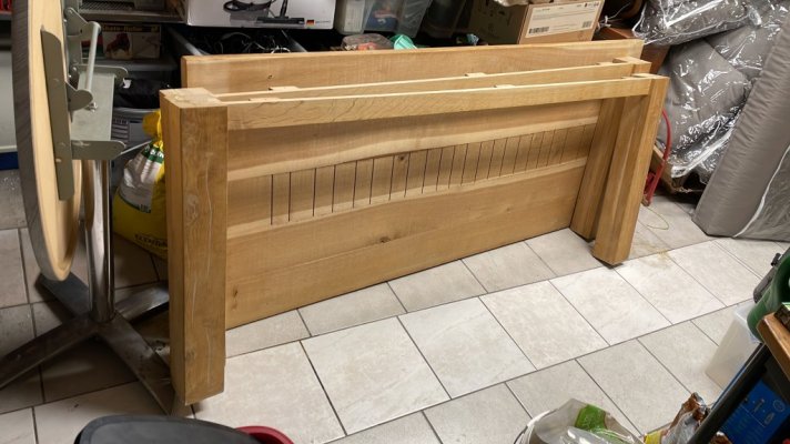

Het is wel een heel erg praktische kapstok. En ik heb er zelf ook een, gemaakt van een 28mm eiken (lijmhout) keukenblad van de Hornbach, maar dat was nog in een tijd dat hout een beetje betaalbaar was.
Deze is wel een stukje mooier.
