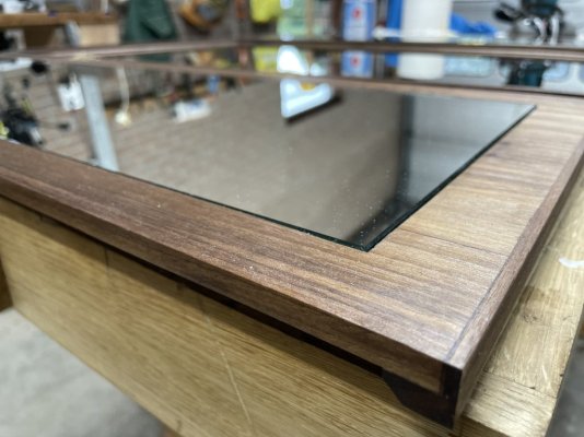

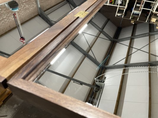

Halverwege wilde ik de ook nog 2 spiegels in de deurtjes. En met in bedoel ik in het hout zodat straks de spiegel gelijk ligt met de deur.
Dus met de router en beitel precies diep genoeg het profiel van de spiegel uit gefreest.

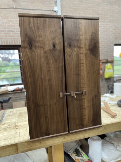

Helaas hebben de deurtjes de neiging om krom te trekken. (Joh, echt…?)
Dat weer opgelost met boven en onder een versteviging te maken.
Wil niet dat straks spanning op de 3mm dikke spiegels komen te staan.

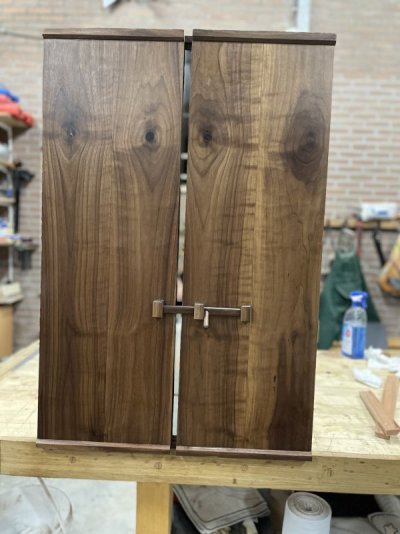

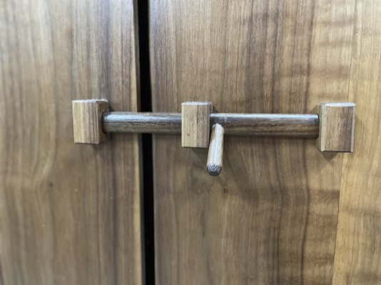

Hier een voorstudie van de sluiting.

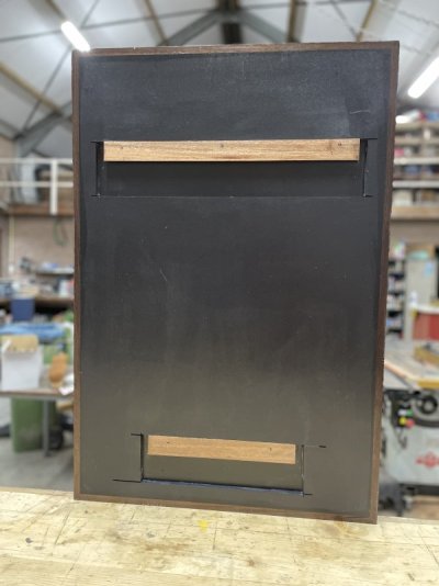

Maar dan bedenk ik me opeens dat ik de spiegel ook nog moet ophangen. Ik wil dat met haaklatten doen maar ik heb geen ruimte aan de achterkant.
Dus dat weer oplossen met een extra laag mdf in de spiegelkast zodat het geheel straks weer strak tegen de muur hangt.

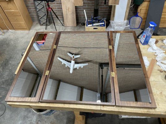

Straks eerst aflakken met 3 lagen Skylt en dan de spiegels er in lijmen.
Zo, zie je niks meer van. 😄

Ik heb een tijd terug ook 4 spiegels gemaakt in een kader van notenhout. Net als jij heb ik de spiegels erin gelijmd. Dat was een slecht idee.
Het hout gaat werken en de spiegels barsten.
Daarna heb ik een los kader gemaakt en dat gaat tot nu toe wel goed...
Hmmm, hier ben ik dus ook bang voor.
Ik wil dit oplossen door slechts 1 verticale streep elastische lijm te gebruiken. Hierdoor kan het hout enigszins werken zonder de spiegel te laten barsten.
Vener
21 jul 2012
266
154
Nijmegen
Is 1 streep lijm niet een beetje minimaal?
Als je het nog wat dieper uit freest kan je misschien met een glaslatje werken.
Toevallig is zoiets langs gekomen in de derde aflevering van 'Kings of the Wood'. Al moet ik zeggen dat daar naar mijn mening niet altijd vakwerk wordt afgeleverd.
Mosseltje
9 jun 2019
467
660
47
Breda
Spiegel van 24 x 86 cm en slechts 3mm dik.
Met een streep high tack lijm blijft dat wel zitten….
…..denk ik. 😅
Dieper uitfrasen gaat niet lukken. Daar is er te weinig materiaal voor over.

Blij dat het klaar is. Op één of andere manier had ik geen echte lol met dit project. Geen idee waarom niet. Voel er niet veel bij. Ondanks dat niet echt m’n slechtste project.

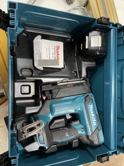

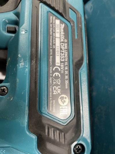

Wel heel blij met m’n nieuwste tool.
volgens mij de enigste 23 gauge tacker die niet op luchtdruk werkt.
Echt super ideaal als alternatief voor een lijmklem.

DPT353?
Ben ik ook al een tijdje naar aan het kijken.
Zijn de gaatjes effectief klein genoeg dat je ze niet moet opstoppen voor je afwerkt met oliën of lak?
Inderdaad de DPT353
23 gauge is 0,6mm. Kleiner dan dat wordt het niet. Ik vul de gaatjes niet op. Je moet echt goed kijken wil je de gaatjes nog willen zien.
