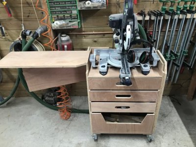

Voor mijn kapex heb ik ook een mobiel station gemaakt. Ik ben gewoon begonnen en heb geen tekeningen. Als je wil kan ik wel een foto posten/sturen.

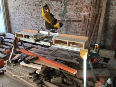

Mijn DeWalt staat op een DeWalt onderstel, wel heb ik daar laatst twee "bakjes" op gemaakt omdat ik het zat was de beugels steeds te verplaatsen voor korte stukjes. "Even snel" gemaakt van wat restmateriaal, maar het werkt, dat is het belangrijkste.

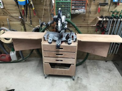

Hoe heb je die " ondervleugels" gemaakt, komen ze van de achterzijde, of toch onder het blad vandaan?
Ik zie namelijk geen verdikking als ik naar foto 1 kijk.
Mooi gemaakt :)
Gr Danny

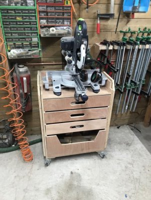

De "ondervleugels" zitten normaal aan de achterzijde weggeklapt. Daaroor blijft het heel compact.

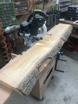

Ik moet er nog een stelschroef onder maken om eventueel verzakking van de dwarsliggers te kunnen compenseren. Ik heb het echter wel precie op maat/haaks/vlak gemaalt en het blijkt nog niet te verzakken. Nu een jaartje in gebruik. en er best wel (te) zware balken mee gezaagd. Ik heb diverse YT filmpjes als inspiratie gebruikt. Niet een specifiek ontwerp. kapex4.jpgIk zal nog wel even een paar foto's van de achterkant plaatsen.
