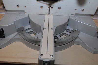

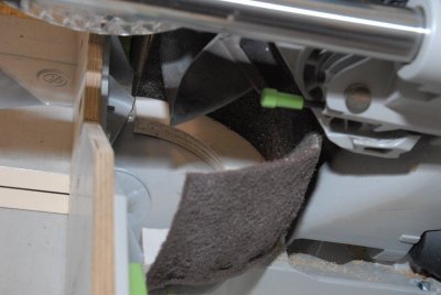

Vanavond mijn Kapex eens schoon gemaakt en gelijk een nieuwe inlage in het blad gemaakt Kapex foto van trespa inlage.jpg de oude inlagen zaten iets te laag en scheef zodat zeer klein afkort werk niet nauwkeurig genoeg was, het is gemaakt van 6mm trespa met 1mm vulplaatjes eronder om precies met het blad gelijk te komen, ook de afzuiging beter gemaaktKapex stof opvang achter aanslag DSC_0045.jpg een half cirkel vormig stukje multiplex met een opstaande strook schuurpad erachter houd veel stof tegen zeker als de achter aanslag bijna gesloten is.
