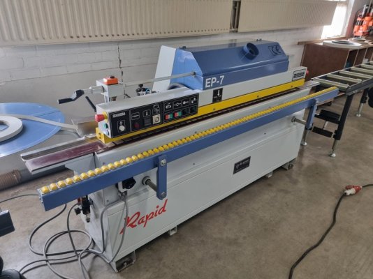

Beste medeforumleden,
ik heb een 2dehands kantenverlijmer aangekocht, nu ben ik deze aan het instellen.

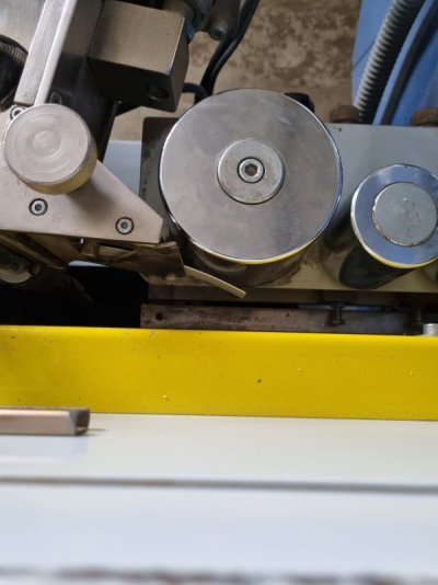

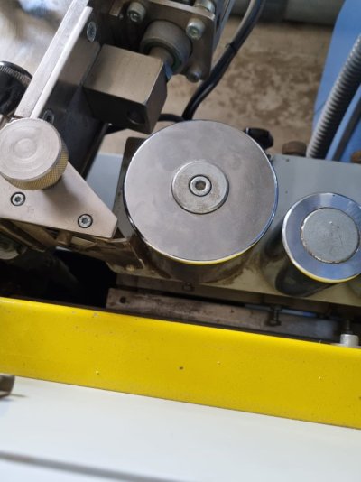

hij doet wat hij moet doen, en het 1ste paneel (wanneer ik handmatig de band op de juiste afstand leg vanaf het afkapmes) geeft het gewenste resultaat.
echter als ik het 2de paneel doorvoer neemt deze de band niet mee omdat die niet ver genoeg door de drukrol door wordt gevoerd (denk ik).
ik krijg het zo niet gevonden hoe ik dit kan instellen. heeft iemand daar een idee van?
het gaat om een Cehisa Rapid EP-7 van het jaar 2007.
groeten,
Thijs

Het is mijn eerste kantenverlijmer dus het was even nieuw maar uiteindelijk logisch.
De band wordt doorgevoerd doordat een luchtcilinder met geleider de band tegen een drukrol (drukrol draait) aandrukt waardoor de band verder gevoerd wordt. Nadat het kapmes de band heeft afgekapt wordt de luchtcilinder met geleider weer tegen de drukrol (drukrol draait) gedrukt om de band weer op de juiste positie t.o.v. het kapmes/ paneel te krijgen de tijd dat de luchtcilinder ingeschakelt is en de band door doorvoert kun je instellen, waardoor deze dus verder of minder ver doergevoerd wordt. Ik heb hem nu langer ingesteld (tijd in secondes) staan waardoor de band verder doorgevoerd wordt en deze op de juiste positie t.o.v. het kapmes/ paneel komt.
