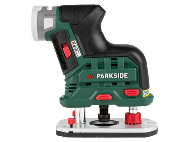

Bij de Lidl is nu een Parkside accu bovenfrees te koop. Deze is vrij klein kan als kantenfrees uitstekend z'n werk doen.

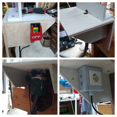

Leuk draadje. Ik heb zelf ook zitten twijfelen om m'n POF1200 te verkopen en een kantenfrees te halen (want: makkelijk om snel even uit de hand kanten af te ronden en minder lawaai), maar uiteindelijk ben ik toch erg blij met m'n bovenfrees, zeker nu ik er ook een freestafeltje bij gemaakt heb:
Die POF1200 heb ik wel 'gemod' om een fijnafstelling van de diepte te krijgen. Op deze manier heb ik al heel wat kanten gefreesd. Het voordeel van de krachtiger frees is dat je wat makkelijker grote stukken af kunt nemen, en het hebben van een "fence" maakt materiaal verwerking fijner.
Deze oplossing (frees steeds monteren / demonteren voor ander gebruik) is wel echt alleen voor hobbygebruik geschikt omdat het steeds tijd en soms wat planning van volgordes kost.
