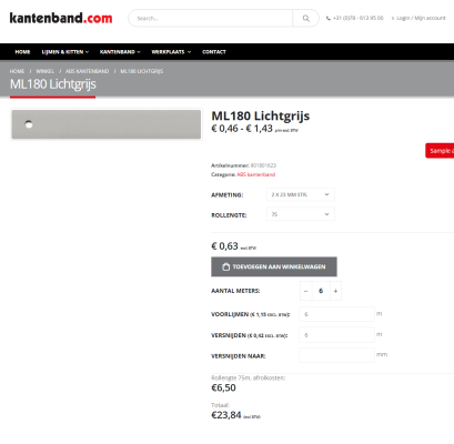

Voor een bureaublad van multiplex wil ik voor het eerst in mijn houtbewerkingscarriere kantenband gaan aanbrengen, maar door de bomen zie ik het bos niet meer.
Het is een bureau waar op gehobbied wordt, dus er wordt wel eens tegen de rand gestoten en zo. Vandaar dat ik zelf aan ABS kantenband zat te denken, maar veel verder ben ik niet gekomen. Wel weet ik dat ik geen fortuin neer ga leggen, maar het vrij budget vriendelijk wil houden. Dus een kanttrimmer (Virutex RP28 schraper en kanttrimmer - Baptist) lijkt me een geschikte gulden middenweg. Het aanbrengen mag met strijkijzer, maar ik sta open voor andere methodes indien nodig.
Zou iemand mij de volgende input kunnen geven:
  1. Is ABS kantenband geschikt voor dit doeleinde en zelf aan te brengen? Zo niet, graag suggesties :)
  2. Onderstaande plaatje is iets dat ik voor ogen heb, maar wat houdt de optie 'voorlijmen' in?
  3. Idem voor versnijden naar m(eter) en m(illi)m(eter).
Op de reguliere bouwmarkt websites vind je wel strijkbanden, maar van het onderstaande heb ik geen idee wat de leverancier verwacht van mij als 'amateur'.
Ik ben benieuwd naar jullie input!

Met een strijkijzer aanbrengen lukt enkel met erg dun kantenband (bvb 0,4mm melamine). Dat is goed om zaagkanten van spaanplaat of mdf te verbergen maar heeft niet echt beschermende functie.
Met dikkere kantenband (bvb 0,8-1,0mm ABS) krijg je niet voldoende warmte door de kantenband om de lijm te doen smelten. Dan moet je met bvb contactlijm gaan werken.
Als de multiplex dekfineren zichtbaar blijven, sluit ik me aan bij het advies om met houten kantafwerking te werken. Dezelfde houtsoort als de dekfineren of net contrasterend. Echt houten kantenband op rol bestaat in quasi elke houtsoort, vaak bestaat die uit een aantal lagen fineer op mekaar gelijmd.
Of je zaagt zelf massieve kantlatten van een paar mm dik natuurlijk.
Aanbrengen met witte houtlijm en tape of pin nailer of klemmen.
Als je ABS kantenband voorgelijmd bestelt, wordt er smeltlijm aangebracht. Dat is dan om met simpele kantenlijmers die hete lucht tussen plaat en kantenband blazen om de lijm te doen smelten.

Het blad heeft afgeronde hoeken, dus mijn oplossing moet om het blad heen kunnen wikkelen.
Goede punten Joris, hier was ik al bang voor. Ik zal dus dunne strijkbanden moeten nemen, en die komen niet in ABS en zullen dus enkel esthetisch werken.

Dit is dan ook nog een optie. Contactlijm / bruislijm met ABS. Ik zal me hier iets meer in verdiepen.
