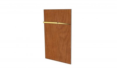

Ik wil een kastje maken met een 3-tal uittrekbare plankjes. Deze plankjes moeten, wanneer ze bijna volledig zijn uitgetrokken, een beetje kunnen kantelen zonder dat ze uit hun "kast" vallen.
Het kantelen is om beter te kunnen zien wat er allemaal op ligt.
Ongetwijfeld is dit mogelijk, maar ik kan op internet hier niets over vinden. Heeft iemand misschien een oplossing of richting waarin ik moet zoeken?

Je bedoeld dus dat de plank als een soort lade uit de kast getrokken kan worden en dan een iets naar beneden "vallen" ? Komen er zware voorwerpen op te staan ?
Wat me zo te binnen schiet is achter de plank een wat bredere lat monteren met scharnieren. Als je op de plankdrager (daar waar de plank overheen schuift) of in de wand van de kast een stopblok maakt aan weerszijden, stopt dit de plank. Dan maak je de oversteek van de plankdrager onder een hoek naar beneden waarop de plank rust. Lastig uitleggen ;) Dus tekening toegevoegd.

Ik snap wat je bedoelt. Tekeningetje maakt het wel duidelijk. Bedankt voor je reactie. Ik ga eens aan het stoeien.
