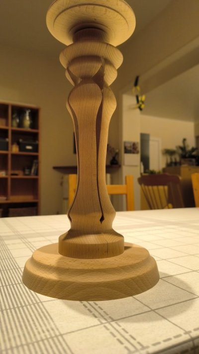

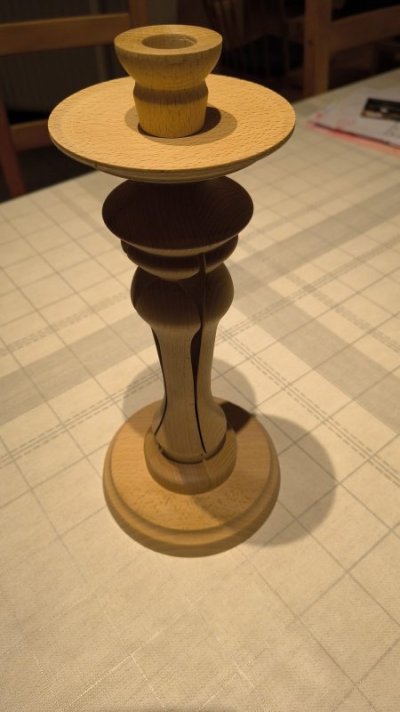

Middenstuk bestaat uit 4 balkjes: kopmaat 4 cm x 4 cm lengte ongeveer 25 cm.
Boven- en onderkant in vierkant vastgeschroefd op een stukje multiplex, opgespannen en gedraaid, hierbij de bovenste en onderste 4 cm intact gelaten.
Vervolgens de 4 balkjes losmaken, omkeren en vastlijmen (boven- en onderkant) zodat de buitenkant aan de binnenkant komt te zitten.
Opnieuw opspannen en afgedraaid zodat er openingen verschijnen.
Tenslotte een voet, druipschaal en kaarsenhouder gedraaid en alles gelijmd.

Je ziet het niet heel veel dat omkeerdraaiwerk. Persoonlijk ben ik er ook niet zo`n fan van, om zelf te doen dan bedoel ik , maar het geeft wel de mogelijkheid een andere dan de geijkte vormgeving toe te passen. Ik vind hem goed geslaagd! Toch maar weer eens iets op deze manier gaan maken!
