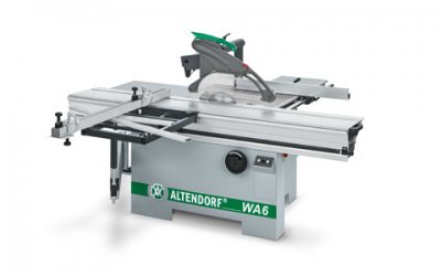

5.129
1.461
Dit heb je nodig als je plaat snel en nauwkeurig wil zagen. De rest is behelpen.
Een goede handcirkelzaag of invalzaag met lineaal is buiten een formaatzaag waarschijnlijk de beste oplossing. Die kleine tafelzagen zoals Dewalt zijn enkel geschikt voor kleine afmetingen. Het minste wat je de plaat beweegt zie je in de snede. En net werk met plaatmateriaal vraagt perfect zaagwerk.

Zoals al eerder vermeld is adviseer ik een invalzaag met geleiderail. Ik heb jaren terug gekozen voor een Festool, maar naderhand had ik beter kunnen kiezen voor een Makita i.v.m. het grote prijsverschil en het zeer kleine kwaliteitsverschil. Op een kleine tafelzaag kan geen volledige plaat (122x244 cm) gezaagd worden. Hiervoor is enkel een grote zaagmachine (formaatzaag etc.) geschikt welke bedoeld zijn voor professioneel gebruik en veel te duur voor hobbymatig gebruik.
Ook een goede werktafel/werkbank en/of het gebruiken van bokken maakt het werk makkelijker. Wanneer je geen ruimte hebt voor een grote tafel, zaag de grote platen dan eerst op de grond met de invalzaag (leg de plaat op houten ondersteuningslatten waar je lichtjes doorheen kunt zagen, hetzelfde kun je doen met de bokken).

De plaat moet zonder of met zeer beperkte ondersteuning op de zaagtafel blijven liggen. Is dat niet het geval, dan gaat de plaat wringen en een eigen weg zoeken met alle gevolgen van dien. Het eenvoudigste is het verzagen laten doen bij de houthandel met een goede paneelzaag. Bespaart veel ellende en frustratie.
