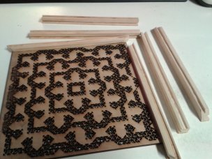

Ik wil graag een 3mm (brede & diepe) groef maken in vierkante latjes van 12mm. De bedoeling is dat ik een frame (kubus) maak om daarin lasergesneden bordjes (van 3mm dik dus) in te voegen:
Momenteel gebruik ik een dremel opstelling om de groeven erin te maken, maar dat neemt teveel tijd in per latje van 20cm. Ik heb er dan ook 12 nodig om 1 kubus aan elkaar te lijmen.
