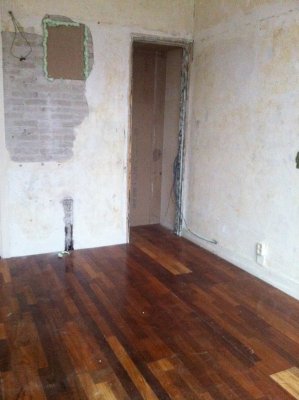

Onlangs hebben mijn vriend en ik een appartement gekocht waar een vrij klassieke parketvloer in lag.
Smalle stroken, roodbruin, glimmend gelakt. Op zich een mooie vloer, maar niet onze smaak voor de woonkamer.

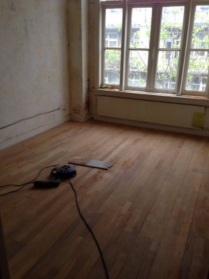

Omdat de kleur me wel te donker roodbruin is vroeg ik me af welke afwerking ik aan de vloer kan geven om het wat te bleken, zodat het een rustiger uitstraling / gedemptere kleur krijgt?
Ik heb al wat zitten zoeken naar whitewashen e.d. maar ik vind voornamelijk voorbeelden op eiken en het lijkt me niet dat het effect op kambala hetzelfde zal zijn.
Ook wil ik de hele vloer rustiger, en juist geen wit effect in de nerven. Zou je bijvoorbeeld met een grijze of witte kleurolie het rood wat kunnen dempen?
Heb voor het idee een foto erbij gedaan hoe de vloer er uitzag, nog met de oude laklaag, en hoe deze er nu, na 2e schuuromloop, er uit ziet.

Als je deze uitstraling wilt behouden, dan idd Skylt. Zo onbehandeld is de vloer al een stuk rustiger. Verreweg de meeste behandelingen maken de vloer donkerder.

Dank voor je reactie. Ben het met je eens dat de vloer nu al een stuk rustiger is, ik zou het rood er echter nog iets uit willen halen.
Wat ik heb begrepen is dat je met beitsen de hele vloer kleurt en met olie vooral de nerven accentueert.
Wat zou het effect zijn van een verdunde, transparant witte beits met daarover de skylt?
