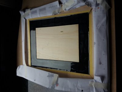

van een plank heb ik vierkante blokjes hout (35x35mm) gezaagd, op papier gelijmd, omkaderd met multiplex en dan opgevuld met epoxy

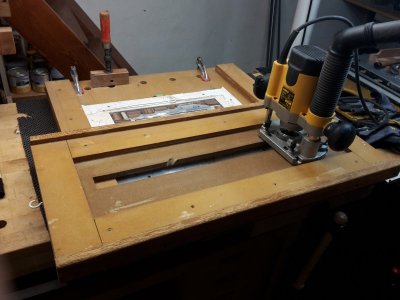

deze keer heb ik de voorzijde gevlakt met de router (een tijd geleden had ik al eens een poging gedaan om zo'n gelijkaardig kader te maken maar na een rondje vandiktebank spatte het kader alle kanten op :rolleyes:)

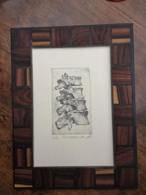

met dit als resultaat
