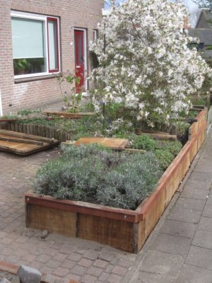

Van die steenschotten heb ik in april 2010 ook bloembakken gemaakt in de voortuin. Dikke hernia, maar vooruit het ziet er leuk uit. Randje is van Perpernotenhout.
Inmiddels redelijk vergrijsd is het allemaal veel meer geïntegreerd.

Ziet er goed uit.
Uit welk hout zijn de steenschotten?

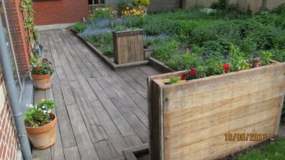

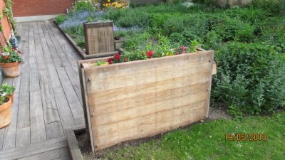

De bloembakken zijn ondertussen al een tijdje gereed en de plantjes staan er in.

Zo, die gaan nog wel even mee.
Het verschil in vorm komt goed uit, deze aymmetrische opstelling is boeiender dan wanneer je er een eeneiïge tweeling van had gemaakt.
