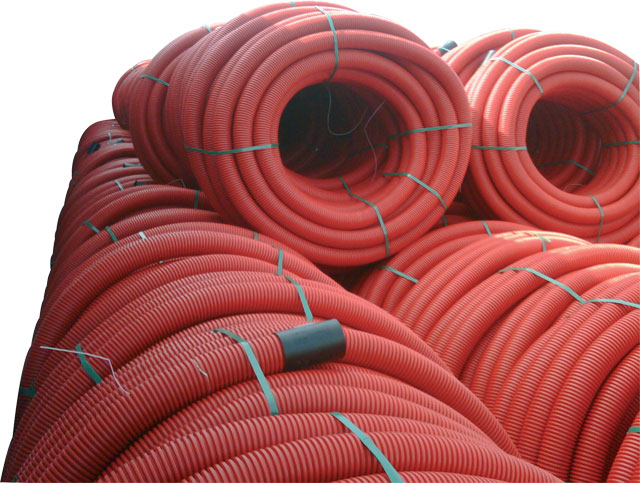

Hallo,
Mijn werkplek aan het aanpassen met (eindelijk) een betere stofzuiger (CamVac). Een tip dat ik op dit forum kreeg, waarvoor dank.
Heb een PVC-buis van 100mm maar las dat flexibele buizen beter zijn. Ik heb hier nog een kabelbuis van 110 liggen (geribbeld aan buitenkant, binnenkant glad) en vroeg me af of dit dienst kan doen?
Dit is een soortgelijke buis:
Met dank!

Een flexibele buis kán beter zijn.
Ten eerste moet de flexibele buis glad van binnen ziin. Dat is bij jou zo. Ribbels in een buis zijn funest voor de luchtstroom.
Met de flexibele buis kan je vloeiende bochten maken. Dat is inderdaad beter dan 90 graden bochten in PVC.
Maar met flexibele buis heb je wel de neiging lange enden te gebruiken. Hoe korter, ook bij vaste pijpen, hoe beter.
Omdat je het spul toch al hebt, gewoon aansluiten en kijken hoe het bevalt.

Zo veel als mogelijk PVC buis gebruiken met 2x45° om een 90° bocht te maken.
Alles in de maximale diameter (100mm in jouw geval)
Geen T stukken, alleen Y stukken.
Flexibel slang zo kort mogelijk en bij de machine.
En aarden heeft geen zin bij PVC
