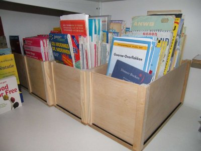

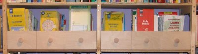

Weer eens wat anders. Vorige week heb ik een paar bakken gemaakt voor m'n stafkaarten. Ze zitten al aardig vol.
Berkentriplex 3mm:
2 stuks 150x160mm
2 stuks 300x160mm
Vurenhout:
4 stuks 18x18x160mm
Bodem MDF 12mm:
326x176mm

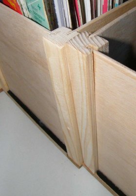

De vuren staandertjes en de bodem ingezaagd op 6mm vanaf de rand zodat het triplex er in valt.
Gereedschap: Cirkelzaagtafel, beitel, schuurpapier, lijm, elastiek.
