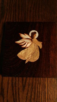

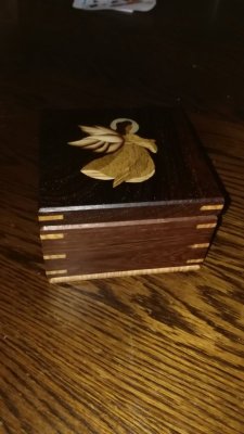

Mijn laatste creatie...een juwelendoosje met een ingelegde engel. Er zijn nog wel wat foutjes aan (zoals altijd bij houtbewerking), maar algemeen gezien ben ik vrij tevreden van het resultaat.
Hout is Panga Panga (met stukjes Es), voor het inlegwerkje zijn 5 verschillende houtsoorten gebruikt (moet eens juist kijken welke)
Afwerking met Tung-olie.

Heel mooi gemaakt, en die foutjes zullen wel aan de binnenkant zitten ik zie ze nl. niet.

Meubelle, je mag heel tevreden zijn met uw resultaat om niet te zeggen dat je heel trost mag zijn.
Jaap heeft het zelf op de facebook pagina geplaatst.
Proficiat.

Prachtig kistje hoor.
Leuk bedacht ook zo dat donkere hout en dan die lichte stukjes essen er tussen, geeft een mooi, beetje chique effect.

Voor het doosje :
plankjes geschaafd en gezaagd tot 1cm dikte
alles op 45° gezaagd, bodem infrezen, en lijmen.
Voor de groeven waar ik de stukjes Es heb ingelegd, heb ik hier gewerkt met mijn zaagtafel (kistje onder 45° geblokeerd met eenvoudige constructie, en passeren over de zaagtafel.
In het vervolg doe ik dit met een recht freesmesje (had ik direct moeten doen met mijn Woodrat eigenlijk...)
Waarom ?
Ten eerste moet je het spouwmes verwijderen...niet zo veilig
en ten tweede is de snede onderaan niet 100%recht (door de vorm van de tanden), met een freesmesje is dit wel het geval.
Dus hier dan driehoekjes ES gemaakt, en erin gelijmd. Op de foto's is het precies niet goed te zien (behalve rechts aan de voorzijde), maar ik had mijn driehoekjes te spannend gemaakt waardoor ze niet allemaal beneden zijn geraakt. Er zitten dus een paar kleine 'gaten' in het doosje.
Boven- en onderkant afgekant (met 45° freesje)
Dit kwam mij nog wat te donker uit, dus heb ik nog een dun essen plankje eronder gelijmd. Dit zorgt ervoor dat het doosje altijd tot zijn recht komt, of het nu op een licht of een donker oppervlak geplaatst wordt. Dit ga ik zeker onthouden voor volgende werkstukjes.
Nu voor het inlegwerk :
Mijn allereerste inlegwerkje heb ik geinspireerd op deze video : https://www.youtube.com/watch?v=U3Q58SKDAEA
En eigenlijk werk ik nog steeds volgens hetzelfde principe.
Toch enkele verschillen :
Ik heb gewerkt met fineer, wat iets dunner is.
in plaats van de bovenfrees gebruik ik een dremel met freesvoet. Dit geeft een beter zicht op het mesje, en je kan ook veel smallere mesjes gebruiken. (1.6mm in mijn geval)
ik werk niet met dubbelzijdige tape. Bij het losmaken daarvan scheurt het fineer teveel. Ik werk met gewone doorzichtige tape. Eerst de vorm uitsnijden, dan plakken op het werkstuk,
overzetten op het werkstuk, fineerstukje eraf, infrezen, en inleggen...
Tip : ik herinner mij niet meer of het in de video gezegd wordt, maar bij het uitsnijden uit het fineer altijd de achterkant van het mes naar buiten houden (richting afval), en bij het overzetten op het werkstuk je mes zo recht mogelijk houden. Dit zorgt voor mooiere naden.
Na het uitfrezen passeer ik ook altijd nog eens met het mes in de zijkanten van het uitgefreesde gedeelte. Hier blijven soms namelijk wat vezels steken. Dit zorgt dat het fineer aan de zijkant wat hoger ligt. En na 2 passeerbeurten met een schuurpapier zit je erdoor en kan je herbeginnen...
De tekening had ik van het internet trouwens. Gewoon op maat gezoomd en 25keer geprint.
Ik heb hier niet zo exact gewerkt als in de video. Geen carbonpapier voor mij. Gewoon uitsnijden en dan leggen op het werkstuk zoals je het zelf wenst (en past)
Bij geometrische stukken gaat dit 'free hand' niet zo goed lukken natuurlijk, maar hier was het zeker voldoende.
Zoals in de video ook gezegd, de stukken waar nog iets langskomt altijd wat breder uitsnijden. Die overschot frees je later weg...weeral voor betere naden.
Ik heb dit 1 keer niet gedaan (de stukken naast de sjaal in het midden van het kleed), en hier zie je duidelijk dat de naden niet zo goed zijn als ergens anders.
De 4 grote stukken van het kleed zijn uit dezelfde houtsoort. Om toch wat verschil te krijgen heb ik het fineer hier telkens omgedraaid. Het is duidelijk hetzelfde hout, maar ik had schrik dat het anders als 1 geheel ging overkomen.
Sommige fineersoorten breken heel gemakkelijk. Hier was dit vooral de eik (mouwen, sjaal, zoom). De enige oplossing hier was de fineer eerst te verstevigen met doorzichtige tape een de onderkant op de plaats waar ik ging uitsnijden. Zo was het nog te doen (al heb ik sommige stukken wel moeten puzzelen voor het lijmen)
En dan ten slotte nog de vleugels.
Pannetje met zand opgezet, en met en pincet het fineer erin rechtgezet. En zo telkens branden waar nodig. Ging vrij vlot eigenlijk. Ik heb wel een gasvuurtje gebruikt. Ging veel vlotter dan op het electrisch dat ik eerst gebruikte. (kan ook zijn dat de bodem van het pannetje gewoon niet plat genoeg meer was ;) )

Ik leg het liefst in in hardere houtsoorten. Zeker hier (25 stukjes in te leggen). Na ieder stukje die je op te schuren. Bij een zachtere houtsoort kan dat problemen geven. Mijn vorig werkje was in perenhout, en daar zat ik op het einde door mijn eerste stukje fineer....Hier was dat niet het geval.
De gebruikte houtsoorten voor het inlegwerkje :
Plataan
Avodire
Notelaar
Europese Eik
En dan nog een stukje fineer dat ik al had, zou moeten opzoeken welke soort dat was..
