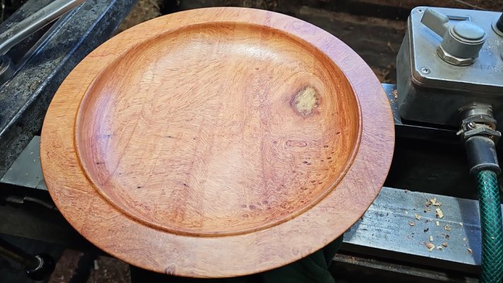

Ik kan niet alles tegelijk…. En hier alles bijhouden en in m’n hok iets betekenen en van Den Bosch naar Wehl effe op en neer, en dat dan ook nog eens met dat warme weer 😁
Heb nog wel even iets gedraaid vanavond…..

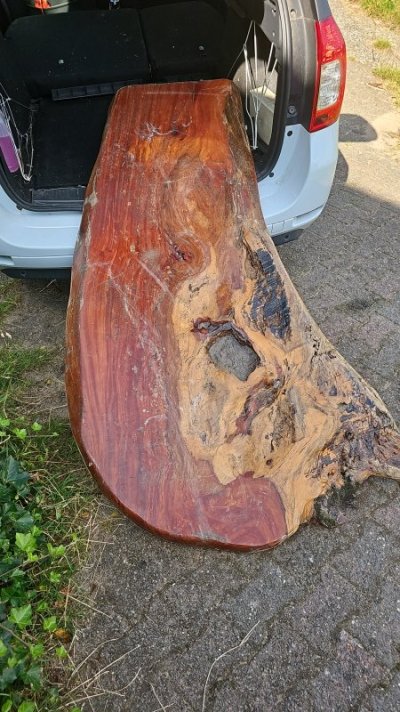

Ik kocht een tuintafel uit Teak voor weinig geld. Bleek groot en 80 mm dik en massief en prachtig hout

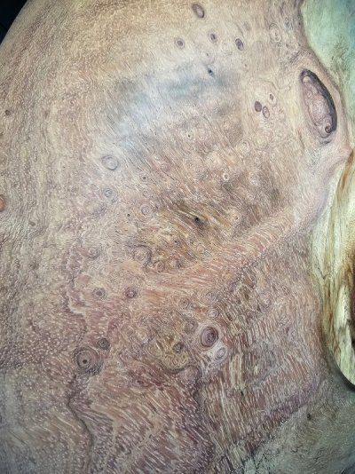

Teak op zijn mooist
