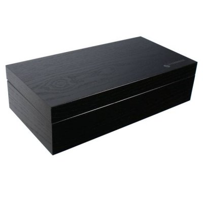

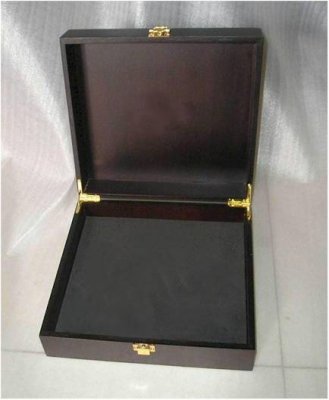

Binnen enkele maanden zou ik een bedrijf hebben willen opgestart waaraan de basis van het afgewerkte product een luxe-houten kistje ligt, (concept bestaat uit een rechthoekig kistje in zwart-kleurig hout, zie afbeeldingen). Aangezien ik nagenoeg geen ervaring heb met het bewerken van hout, nagenoeg niet méér dan het slijpen van een potloot, zou ik graag beroep willen doen op jullie ervaring en kennis. Is het echter mogelijk dit zelf te maken met geen ervaring van houtbewerking? Is het mogelijk om deze ergens waar te laten fabriceren in zelf te kiezen maten? Heeft er misschien één onder jullie ervaring met de constructie van dit soort kistje waarbij ik terecht kan? Al bij al elke vorm van informatie is welkom!

Zonder kennis, ervaring en goede machines lijk het me onhaalbaar te denken dat je dit op korte termijn zelf kunt maken:(
Laten maken zal zeker mogelijk zijn, maar gezien de vereiste kwaliteit en niveau van afwerking zal dat bewerkelijk zijn, zeker als de wisselende maatvoering geen serieproductie mogelijk maakt. Daarmee zal de prijs meebewegen.

Wat mag zo een kistje dadelijk kosten in de verkoop als ik vragen mag? Het zou namelijk goed kunnen dat je business case daar op omvalt. Ik schat dat zo een kistje om te maken (incl. Uurloon) al richting de 100 a 150 euro gaat. Als je het met de "hand" gaat maken in N. En dan wil je er nog winst mee maken en komt er nog 21% btw op. Een gemiddelde ikea consument valt in dat geval af als potentiële klant.

Mooi kistje trouwens, Athanor! Die tweede is echt goed geslaagd.

Naja, ik ga wel uit van het kistje in het voorbeeld natuurlijk. Want hoeveel tijd ben je kwijt aan het maken van zoiets? Een uurtje, mits ervaren houtbewerker? Van een ruwe plank wenge en wat messing beslag tot het kistje in de openingspost?
Dan ben je al gauw 40 euro kwijt voor een zzp'er. Komt nog materiaal, afschrijving gereedschap, huur onderkomen bij. De topicstarter heeft het nml. wel over een bedrijf, niet over een eenmalig project.

Het lijkt een gefineerd geheel uit essen en toen zwart gespoten... Leuk beslag erin...Binnenvoering ?
Ben wel benieuwd naar de eventuele aantallen, lijkt me wel een uitdaging namelijk !

Ja Rick, dat beeld heb ik er ook van. Wij hebben nog een Fristho kast staan van 1978, toen was zwart gebeitst essen heel populair!

Rick ik denk ook dat je gelijk hebt. Qua materialen is het niet zoveel. De bling van het hang en sluitwerk geeft het geheel een dure uitstraling.
De kistjes die ik zelf maak zijn heel wat arbeidsintensiever.

Met een verstekstans knippen. Paar groeven erin lopen mal voor de scharnieren maken en klaar is het bouwpakket. Bij aantallen is het best snel te maken. Alleen de originele scharnieren zijn aan de prijs.

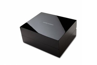

Ook heb ik nog een bijkomende vraag, ik zou de kistjes graag afwerken in het wit en zwart met een (plastieken?) glimmende afwerking aan de bovenkant (zie foto's). Kan iemand mij misschien vertellen wat dit juist is van materiaal/waar ik dit eventueel kan vinden/ en wie dit eventueel kan maken...; Nog een hele weg te gaan om het afgewerkte product te bekomen maar kijk er naar uit!

Misschien kan je meer informatie geven Thomas?
Wat moet het nou precies zijn, en vooral wat mag het kosten?
Zo'n kistje als op de foto kan bijna iedereen op het forum wel maken denk ik. Maar de hoeveelheid tijd die het kost om dit af te werken (in hoogglans of fineer) en de kosten van het beslag drijven de kostprijs flink op. Als jou corebusiness wordt luxe horloge en sieradenkistjes te verkopen dan zijn er vast mensen die echt wat moois kunnen leveren. Als het doosje verpakkingsmateriaal wordt dan kun je beter naar de in serie geproduceerde producten kijken.
Bovenstaand kistje kan gemaakt worden van HDF of goede kwaliteit MDF. Met goed materiaal zo in elkaar gelijmd, kosten aan materiaal enkele euro's per doosje. (zonder scharnieren en sluiting). De afwerking kost alleen veel tijd. (plamuren, schuren, grondverf, lak, polijsten en sommige dingen een aantal keer in een stofvrije ruimte voor goed resultaat).
