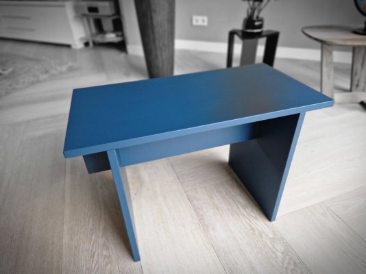

Als bedankje wilde ik iets maken voor een collega. Een fles wijn is leuk, maar iets blijvends is nog veel leuker. Ze had het een tijd geleden over de Juliette Bench van Serax. Ik heb dat eens opgezocht en dat leek mij heel goed zelf te maken. Ik ben daarbij uitgegaan van de originele afmetingen.
Als je ziet wat voor een prijs ze er voor durven te vragen dan zou ik er zo een serie van willen maken!

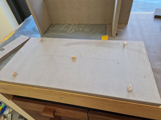

Omdat het steviger moet zijn dan een kastje heb ik een goede kwaliteit Fibralux MDF gebruikt.

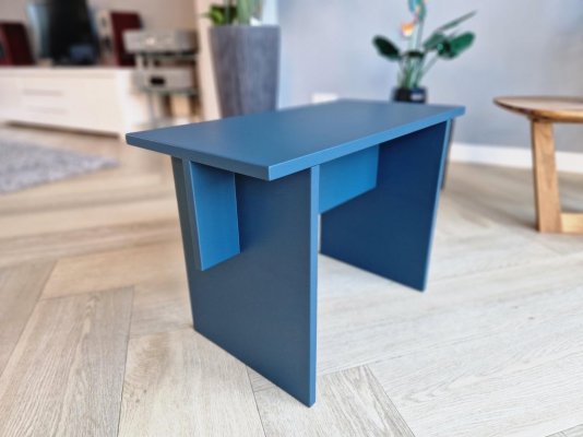

Ik heb de 4 panelen gezaagd en daarna begonnen met de inkepingen om het een stevig geheel te maken. Ik heb een teststuk gemaakt met een 18mm frees en dat past echt perfect. Dan krijg je uiteindelijk dit (paneel moet uiteraard nog iets verder naar beneden)
Ook de zijkanten sluiten perfect aan.
Alles is voorzien van een R2 afronding en geschuurd. Nu moet er een kantensealer op de kopse kanten en daarna een grondlaag aanbrengen.
