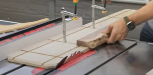

Hallo allemaal,
Ik ben een hobby klusser en zou graag een jig willen maken die ik online heb gezien:
Nu heb ik klemmen van makita voor de rails van de invalzaag.
Is er een freesje dat aangeraden wordt voor deze klemmen?
Ik hoor graag jullie tips.
9.570
3.284
De dikte van je plank, gaat van je zaaghoogte af. Je kan dat dus zelf het beste beoordelen aan de hand van jouw eigen zaagtafel en de dikte van het hout dat je wil zagen. Daaruit volgt dan hoe diep je de t gleuf kan maken.

In ieder geval de groef niet dieper maken dan een halve plaatdikte.
Wordt in het filmpje waar je de afbeelding van hebt geen afmeting genoemd?

Waar komt de 'halve plaatdikte' vandaan? Ik snap dat je wat stijfheid over wil houden, maar eigenlijk heb je die alleen nodig voor opslag, tijdens gebruik ligt de plaat vlak op de zaagtafel. In principe lijkt het me prima als je een 4mm dikte overhoudt.

Dat moet een ieder voor zichzelf weten. Zolang ik nergens kan vinden wat de dikte mag zijn, ga ik voor “better save than sorry”. Met zagen en frezen kunnen er dusdanige ongekende krachten (ongewild) vrijkomen, dat ik het lot niet ga tarten. Vandaar dat ik voor de (circa) halve plaatdikte zou gaan.

Ik heb ook 2 microjig klemmen en gebruik ze voor alles wat ik op een plankje vast wil zetten op mijn werkbank, bv. mijn slijpmachine enz.
Ik denk dat de groeven voor een normale klem wel eerder (op mdf) uitbreken i.p.v. een zwaluwstaart groef. Maar ik ben wel benieuwd of dat goed gaat.

Als alternatief kan je ook alu rail kopen met het profiel en dan heb je enkel een rechte groef nodig. Het wordt natuurlijk snel prijziger dan frezen maar de rail geeft wat stijfheid zeker als je ze lijmt. Want ik zou denken dat vlak blijven nogal belangrijk is voor de jig die jij wilt.

Ik vraag me dus af of het snel uitbreekt. Als je namelijk iets klemt duwt het geklemde materiaal de groef plat.
Maar welk plaatmateriaal kan ik het beste gebruiken voor zo een mal?

Volgens mij heb je het mis. Ik denk dat de krachten elkaar opheffen. Dit in tegenstelling tot een T-track. Een t=track word onder het oppervlak van de plaat gemonteerd.

Die dikte is niet echt van belang. Je klemt er hout boven en dan gebeurt er niets. Ik gebruik de microjig variant en heb nergens last van. Ik vraag me af of iedereen die reageert ervaring heeft met deze toepassing?
Ga je je klem andersom gebruiken dan kan het wel misgaan. Zolang het hout boven het metaal zit wat in de groef zit gaat het prima. Of je dan 4 , 6 of 12 mm diep freest, maakt niet uit.
