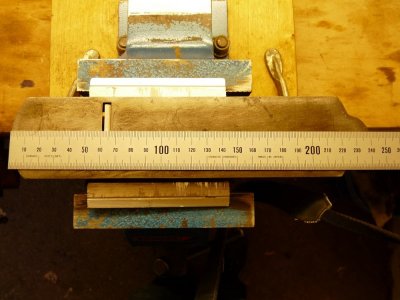

Hallo,

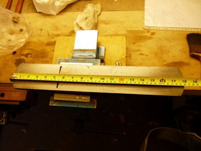

ik ben in de war met de afmetingen van m'n Stanley nummer 3: Als ik die opmeet, dan is de zool 9 inch (exclusief de handgreep), net als die van Lie-Nielsen overigens. Maar volgens google en Patrick's blood and gore (http://www.supertool.com/StanleyBG/stan1.htm#num3) zou hij maar 8 inch moeten zijn. Hoe kan dat nou? Mijn nummer 6 is wel gewoon 18 inch. Komt dit vaker voor? Weet iemand hier meer van?
groeten,
Jan Anton
foto nummer 3:
nummer 6 is 18 inch:

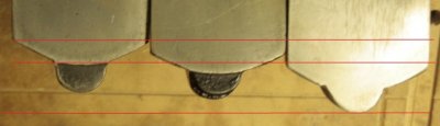

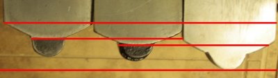

Ik denk dat ik het weet?
Bij de oude modellen was het kleine stukje achter op de schaaf onder de greep niet doorlopend zoals op jou schaaf.
Bij de nieuwere modellen wel, dat verklaard het lengte verschil denk ik deels, en na verloop van jaren werden alle Stanley schaven ietsjes langer.
Het maakt ook uit tot waar je meet.
Afgebeeld, is de No. 4, maar aangezien ik dit lengte verschil ook heb bij No. 5, No 5 1/2, No. 6, No. 6 1/2, durf ik te stellen dat dit bij de No. 3 ook zo is.

Bedankt, dat verklaart het inderdaad voor een deel. Mijn nummer 6 is wel precies 18 inch als je die over de gehele lengte meet. Ik zal de rest ook eens meten, maar ik ga zo eerst op vakantie:).
