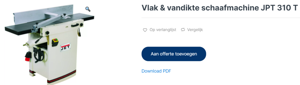

Wie heeft er ervaring met het installeren van een aanvoer apparaat op een Jet JPT 310 T?
Ik hoor graag welk aanvoerapparaat en of het makkelijk te installeren was.
Heb zelf nogal wat planken te doen.

volgens het opgegeven nr zou het deze moeten zijn
dus een vvd
ik veronderstel dat je de aanvoerder enkel voor het vlakken wil gebruiken
op mijn scm-combi staat een aanvoerder
die gebruik ik heel zelden voor het vlakken
vooral wanneer het hout te lang is & ik te veel moet verpakken om de volle lengte in een vloeiende beweging te kunnen vlakken
het type aanvoerder zal er hier niet toe doen
wel waar en hoe je een vlak aan de jet kan zetten om de aanvoerder op te plaatsen
kan je op de vvd een langgatboorhulpstuk steken ?
dat zou een start kunnen zijn om een voetplaat te bevestigen

En je wil hem er ook niet elke keer vanaf halen,, als je de tafels opklapt. Dus je moet ergens een punt vinden waar je hem op kan bevestigen. Welke aanvoerder is minder belangrijk. Je wil een tussenmaat met het liefst een te regelen toerental. Als je ook een freestafel hebt, wil je er een extra voet bij.
